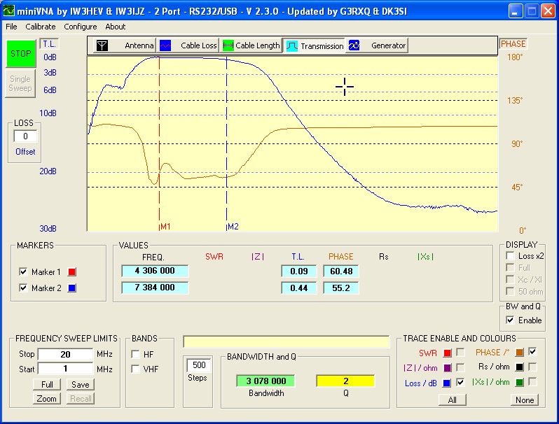

Uzyskałem moc wyjściową przy 12V zasilania:
około 8W na 160 do 7W na 17m,z wyjątkiem 80m=6W
15m=7W,
12m=6,5W,
10m=6W.
Teraz czekam na potwierdzenie od Kolegów,że mają więcej lub tyle samo.
İmage İmage ,

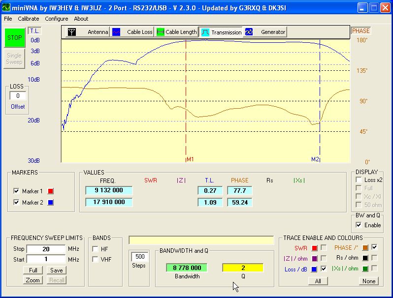

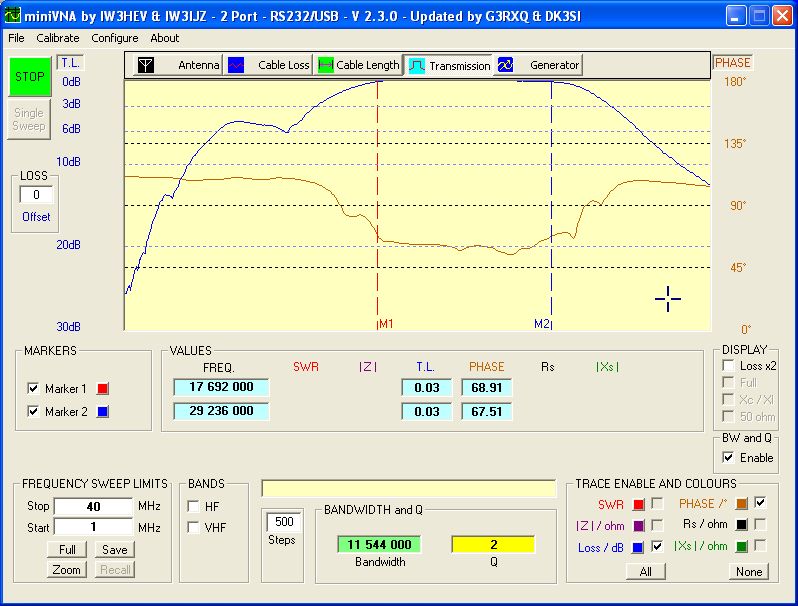

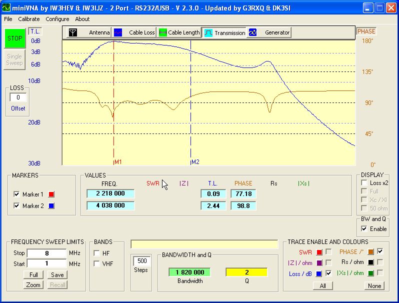

A takie pomiary filtrów na moim Max6.
Ten na 80m do poprawy.
İmage İmage ,
