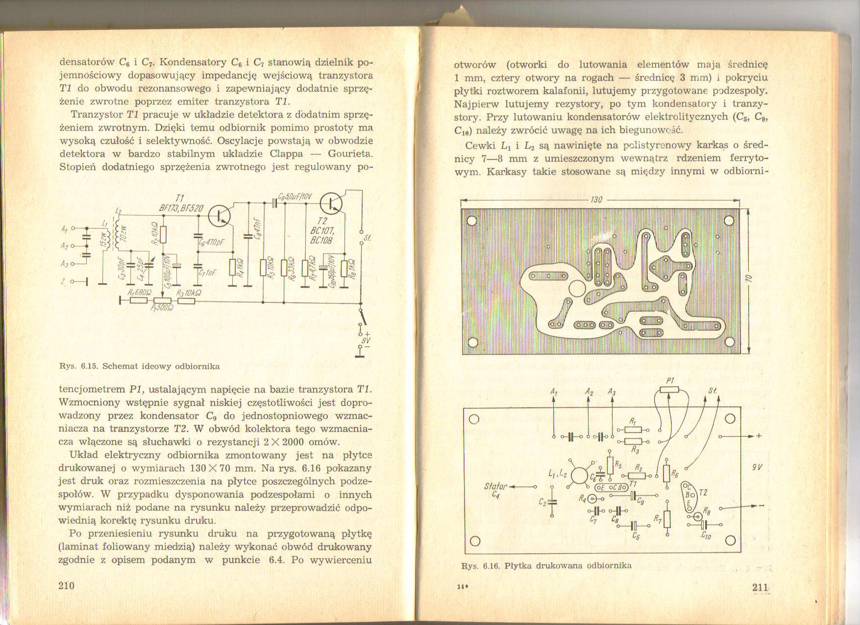

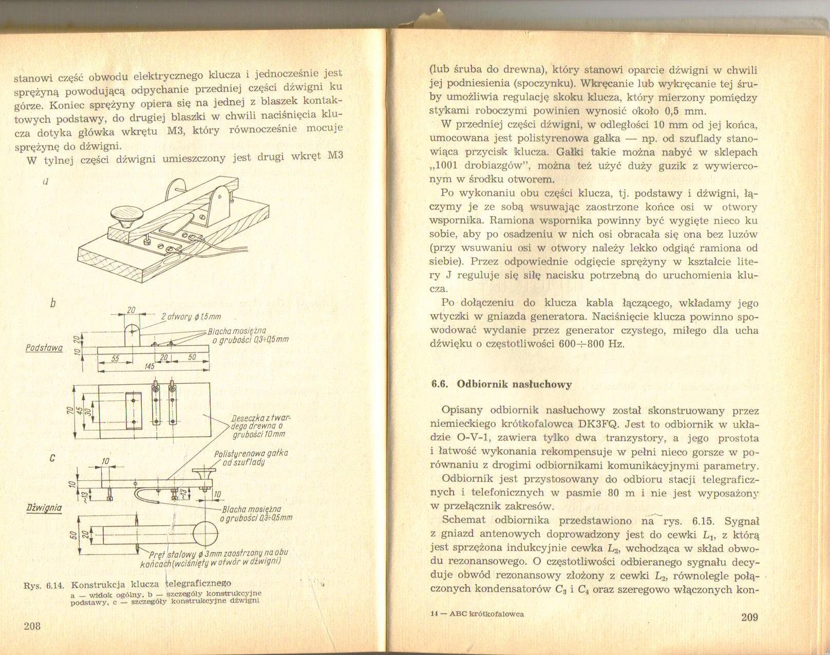

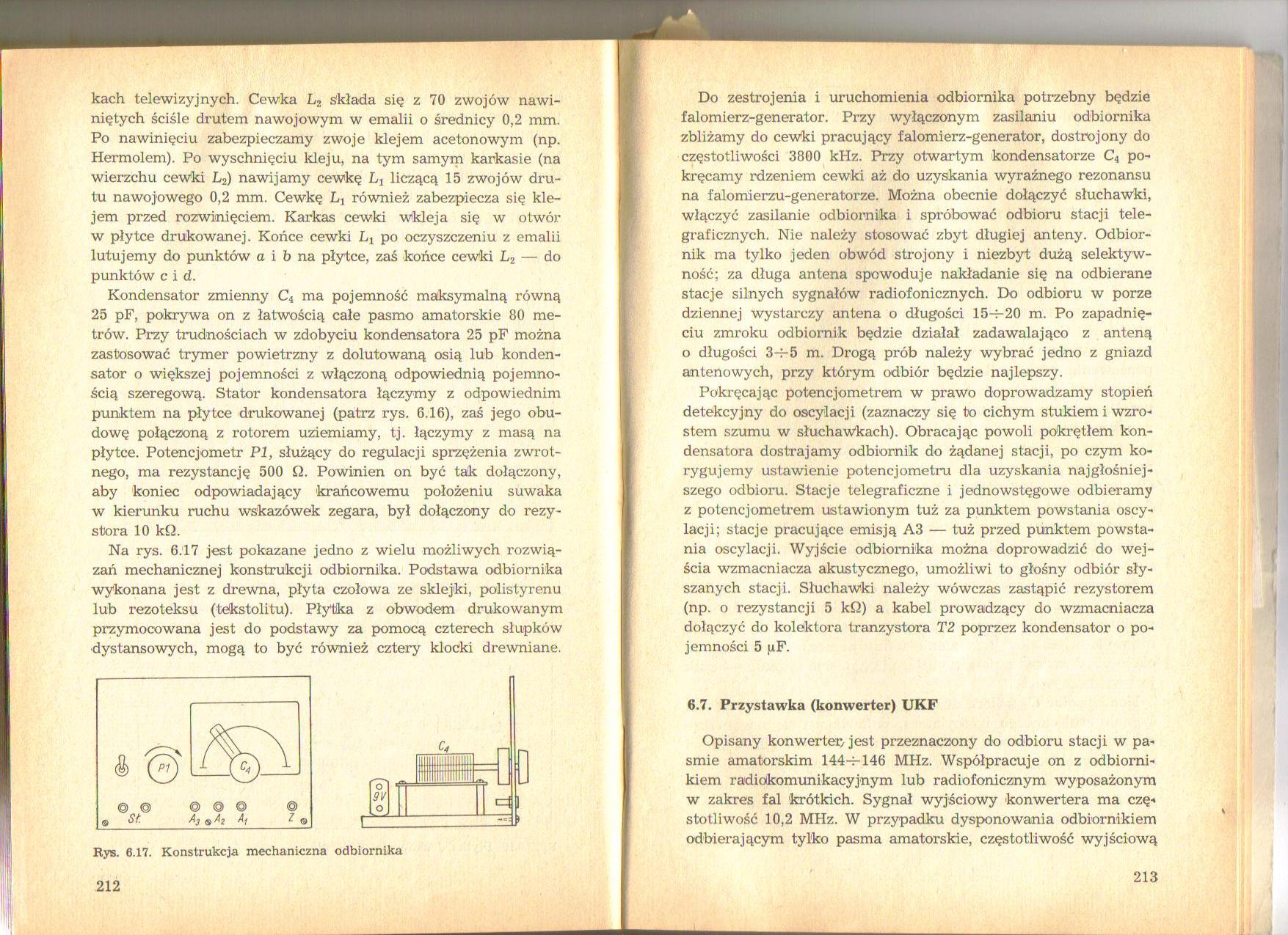

I w załączniku jeszcze inna, również prosta konstrukcja, był to mój pierwszy odbiornik jaki skonstruowałem, składa się w zasadzie tylko z dwóch tranzystorów i paru innych elementów. Prawidłowo zmontowany pracuje bardzo fajnie, więc to tez jest dość dobry odbiornik na początek według mnie.
