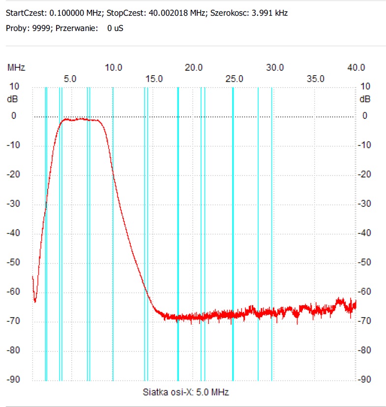

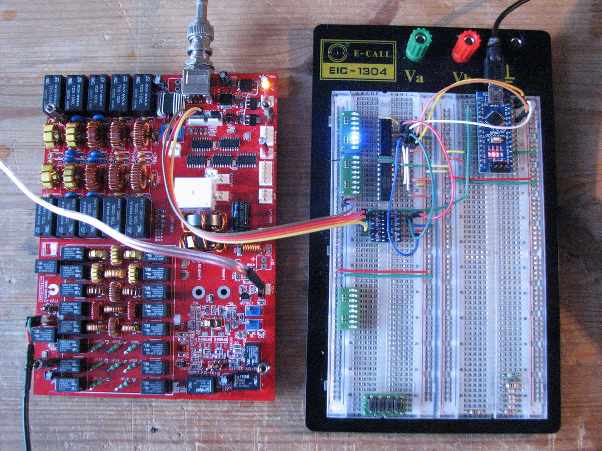

Zabrałem się do pomiarów czerwonej płytki v.1 LPF+BPF+PA. Na razie bez PA... Płytką steruje szeregowy sterownik na Arduino z podglądem wysłanego pakietu na LEDach. Założona zworka na RX:
Pomierzyłem filtry i przedstawiam jeden z nich (4_8 MHz). Przebieg "czysty":

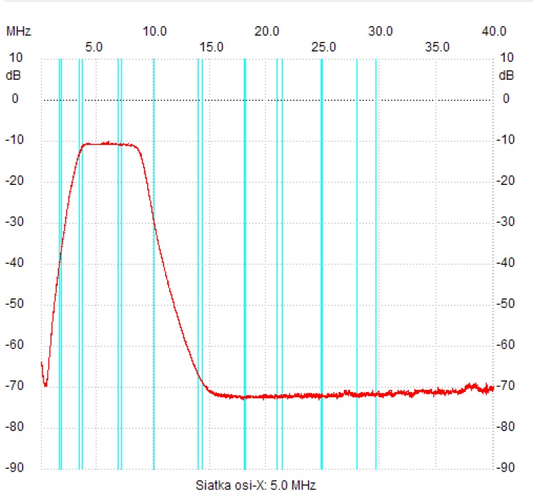

Włączony tłumik 10dB Tulipana:

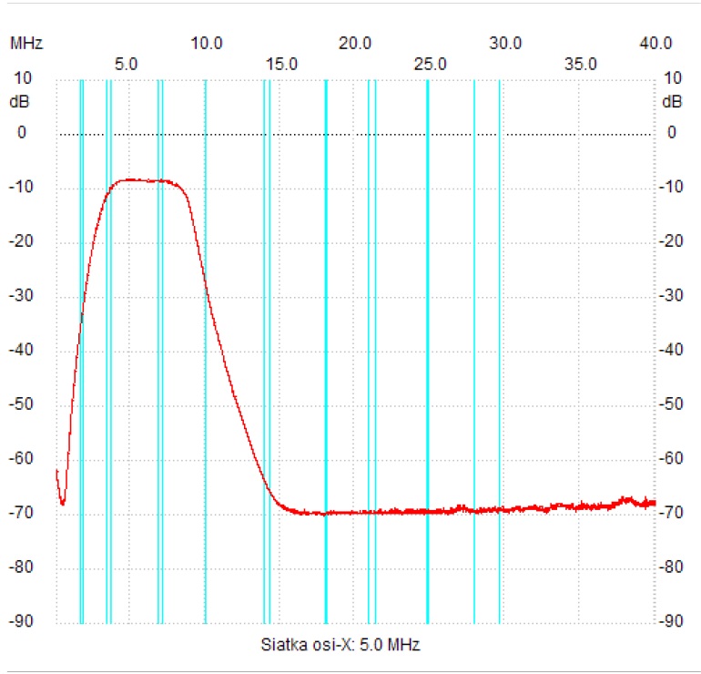

Włączony tłumik 20dB Tulipana:
Włączone obydwa tłumik sumują dokładnie tłumienie. I na koniec włączony preamplifier Tulipana 12 dB po włączeniu tłumika 20 dB w NWT7:

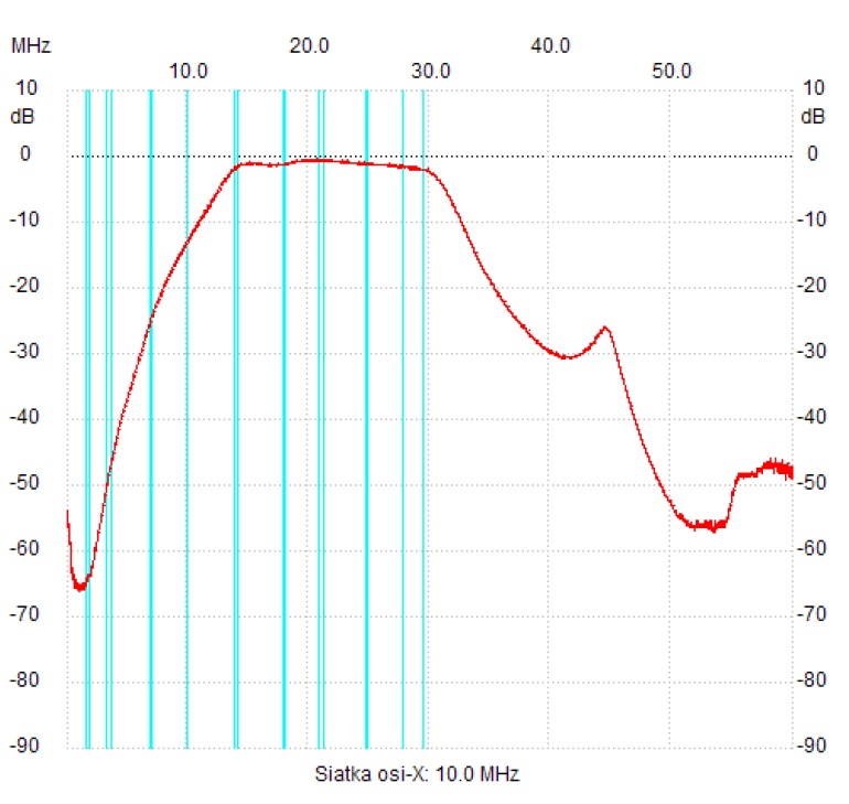

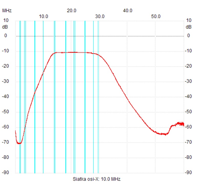

Cd filtrów. Zabrałem się za filtry 15_30 MHz od gniazda antenowego do wyjścia z płytki (BPF+LPF). i oto wynik:

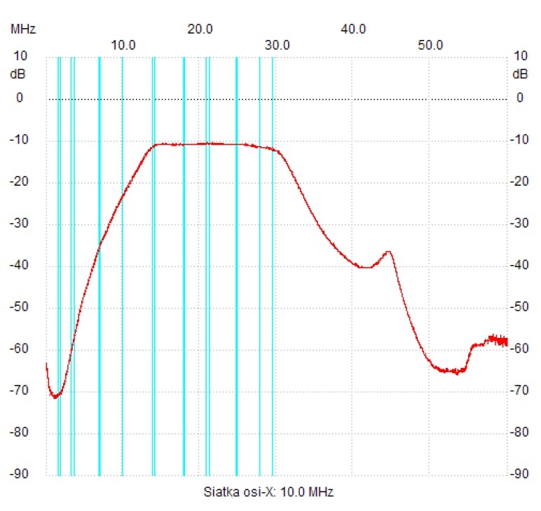

Sam filtr wygląda nieźle, natomiast okolice 45 MHz sugerują albo mimo wszystko coś z filtrem (kondensator?) albo wzbudzenie , albo coś z NWT7. Włączyłem zatem tłumik 10 dB w NWT i dostałem taki przebieg:

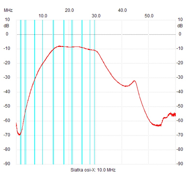

Żadnych wniosków... Wyłączyłem tłumik NWT i włączyłem tłumik 10 dB Tulipana:
No i zdziwienie. Co Wy na to? Jakieś sugestie i podpowiedzi mile widziane...
Sprawdziłem sam LPF - czysto...
Coś edytor żyje własnym życiem... Ostatni rysunek to NWT=-20dB, i preamlifier Tulipana...
