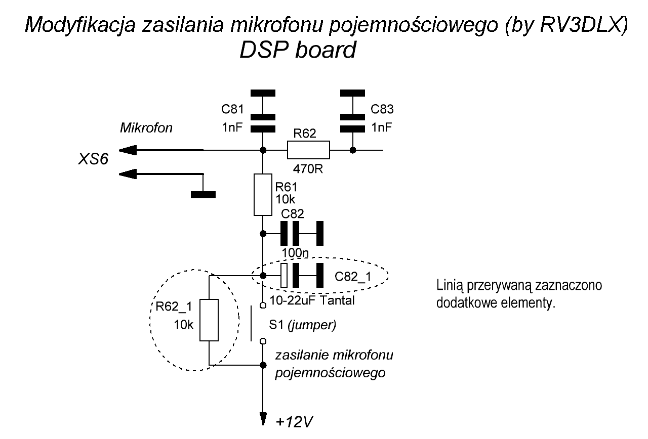

Kolega RV3DLX podczas korzystania z mikrofonu pojemnościowego zaobserwował dobrze słyszalny brum. Przyczyną okazała się zbyt duża wartość napięcia zasilającego mikrofon i jego słaba filtracja. Poniżej schemat zaproponowanych przez niego zmian,które można wprowadzić bez cięcia ścieżek -dodatkowy rezystor 10k przylutować w miejsce zworki a kondensator tantalowy 22uf na "kanapkę" razem z kondensatorem C82.
