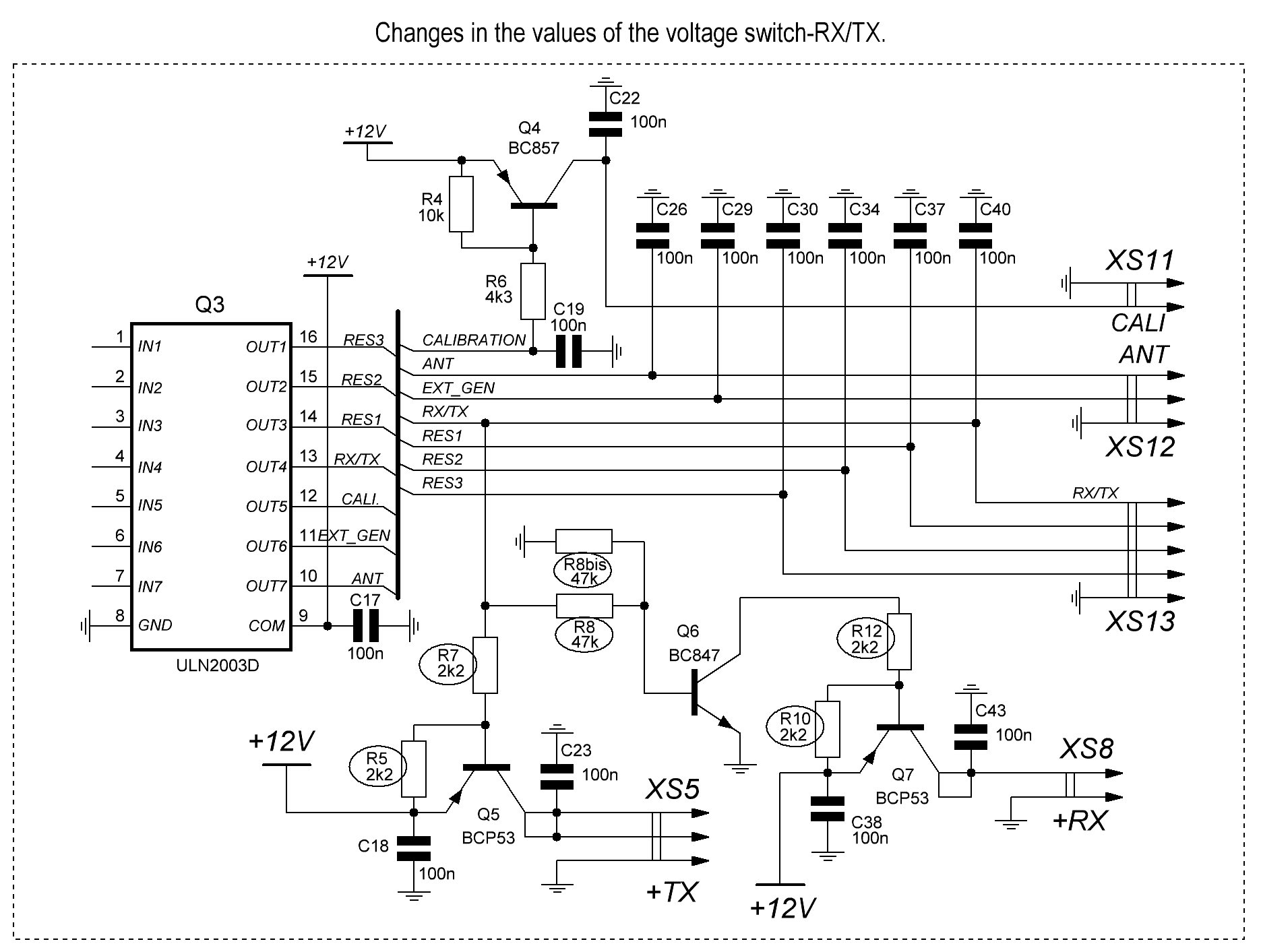

Post: #336
RE: Tranciever Тюльпан-DSP
Artur,żeby układ przełączał bez rezystora BE to R8 musi być około 200k.
Przy tak wysokiej rezystancji Q6 zachowuje się bardzo niestabilnie.
Po wprowadzeniu rezystora BE=47k,rezystor R8 można było obniżyć do 47k.
Też mi to nie odpowiada,ale jest bardzo stabilne (nie ma zmian przypadkowych).
W załączniku moje ustawienia.
