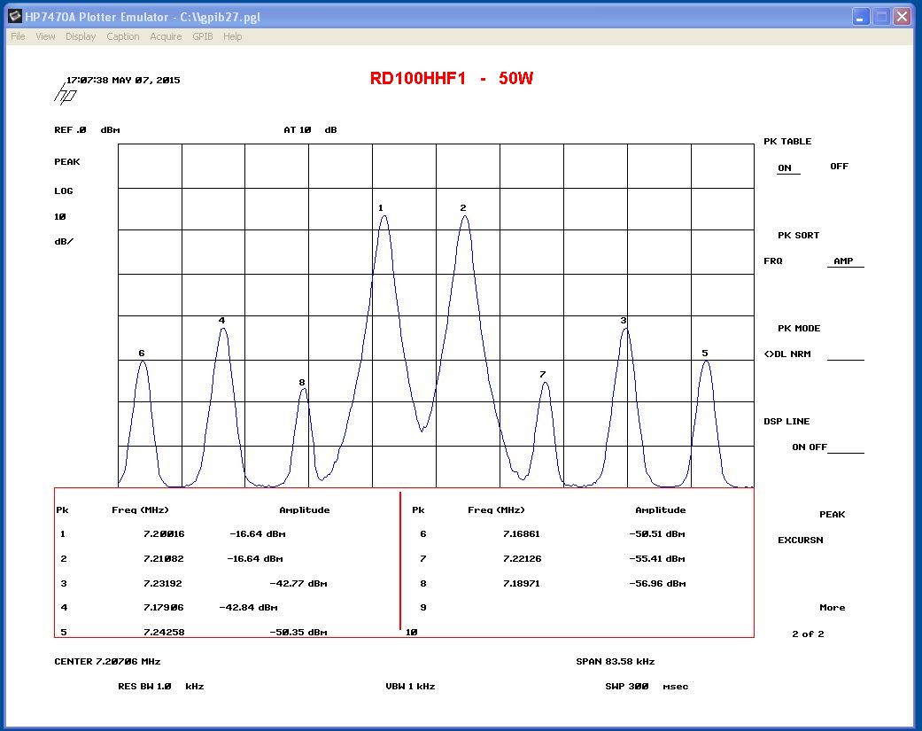

Stopień mocy do Husara 100W - na tranzystorach mosfet RD100HHF1:
- załączanie wentylatora (regulacja ustawienie progu zadziałania)
po przekroczeniu temp dopuszczalnej – włącza się tłumik
- możliwość ograniczenia mocy ( tłumik na diodzie pin )
- monitorowanie prądu PA z możliwością ustawienia progu zadziałania.
Układ działa na zwieranie napięcia biasu do masy ( zatrzask na tranzystorach
pnp - npn) odblokowanie następuje po zwolnieniu PTT.
- stabilizacja temperaturowa napięcia biasu stopnia końcowego,
LM431 + termistor ( możliwość regulacji nachylenia charakterystyki U-biasu)
- zabezpieczenie przez podaniem napięcia o odwrotnej polaryzacji i przed
przekroczeniem napięcia dopuszczalnego na transilach
- możliwość podania napięcia > 0,7V - np. od zbyt dużego SWR – ograniczenie
mocy lub zadziałanie zatrzasku zwierania napięcia biasu

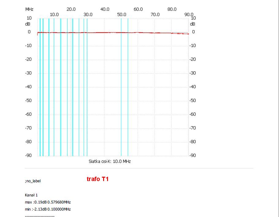

- pomiary transformatorów mostkiem pomiarowym po kompensacji.
- SWR wejścia wzmacniacza w zakresie od 1,8 Mhz do 50 Mhz nie przekracza 1,2
- pomiar IMD3,5 - dalsze pomiary w toku
