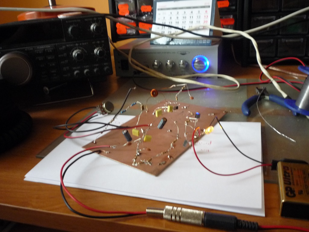

(03-09-2015 8:26)SQ9JXT napisał(a):  Dla przypomnienia:
Adrian, zanim zaczniesz próbować wykonywać urządzenia radiowe, wykonaj wpierw takie coś jak dipmetr (TDO/GDO) - rozwiązania już podawaliśmy kilka razy. Wtedy już raczej nigdy nie będziesz musiał pytać na forum o dobieranie części w układach LC. Po prostu do cewki odpowiedni kondensator dobierzesz sobie za pomocą dipmetru.
Do strojenia już gotowego odbiornika przyda się się jakiś przyrząd uniwersalny (najlepiej analogowy) i sonda w.cz. np. taka jak od V-640.
http://elportal.pl/pdf/k04/03_01a.pdf
lub sonda do przyrządu cyfrowego:
http://www.sp5ddj.pl/tauruskonstruowanie.htm - patrz punkt 3.
Te dwa ww. proste przyrządy to elementarne minimum. Bez tego stale będziesz błądził po różnych częstotliwościach, pasmach i harmonicznych Smile
Pozdrawiam!
Tomek
SQ9JXT
Chyba tak zrobię....... Dzięki Tomku ! Smile
Jak zapowiadałem........ zlutowałem ten odbiornik jednak on nawet nie szumi ! Huh
Może jest jakiś błąd w schemacie. A jak u Was działa ten receiver ?
Zdjęcie.......

Użyłem potencjometru 1kom. Czy to może wpływać na odbiornik. Bo 4.7kom nie mam. Confused
