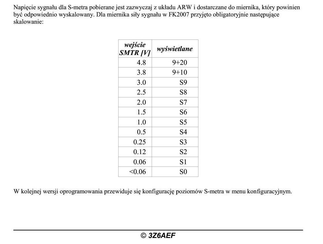

Wciśnięci klawisza FUNK powoduje wyświetlenie drugiego parametru (U zasilania lub SWR), po zwolnieniu klawisza wracamy do wyświetlania parametru podstawowego.
Napięcie zasilania dzielone jest przez 4 na dzielniku wejściowym aby nie przekroczyć zakresu dla ADC. Pomiar przeliczany jest na napięcie z zakresu (0...20V) i wyświetlany od 9,5V do 15V. Należy dobrać rezystory aby napięcie zasilania było zgodne z tym co pokazuje linijka.
Poziomy napięć dla S-metra są takie same j w FK2007. Na zdjęciu tabelka z opisu FK2007 z poziomami zaproponowanymi przez Waldka 3Z6AEF.
Oczywiście wygodniej byłoby mieć możliwość programowania poziomów ale to tylko prosty wskaźnik LED dlatego jest to zdefiniowane na stałe i należy dopasować poziom sygnału z automatyki do wymagań wskaźnika.
Przy pomiarze mocy mamy maksymalne wychylenie linijki dla napięcia pomiarowego 5V. Mostek pomiarowy musi mieć taką konstrukcję aby dla maksymalnej mocy napięcia pomiarowe nie przekraczały 5V. Najczęściej na wyjściu mostka mamy możliwość regulacji poziomu napięcia. Podajemy max. moc na mostek + sztuczne obciążenie i ustawiamy 5V.
Przy pomiarze SWR procesor mierzy na mostku napięcie fali padającej i odbitej a z ich stosunku oblicza współczynnik SWR. Aby uzyskać poprawny pomiar musimy zachować symetrię napięć pomiarowych mostka, tzn. napięcia pomiarowe fali padającej (normalne podłączenie mostka) i odbitej (odwrotne podłączenie mostka) muszą być równe. Poziomy napięć nie mają większego wpływu na wynik SWR, może trochę na dokładność obliczeń. Zawsze zamiast sztucznego obciążenia możemy włączyć inne znane wartości rezystancji i sprawdzić pomiar z obliczeniami. W razie potrzeby możemy lekko skorygować proporcje poziomów pomiarowych.
