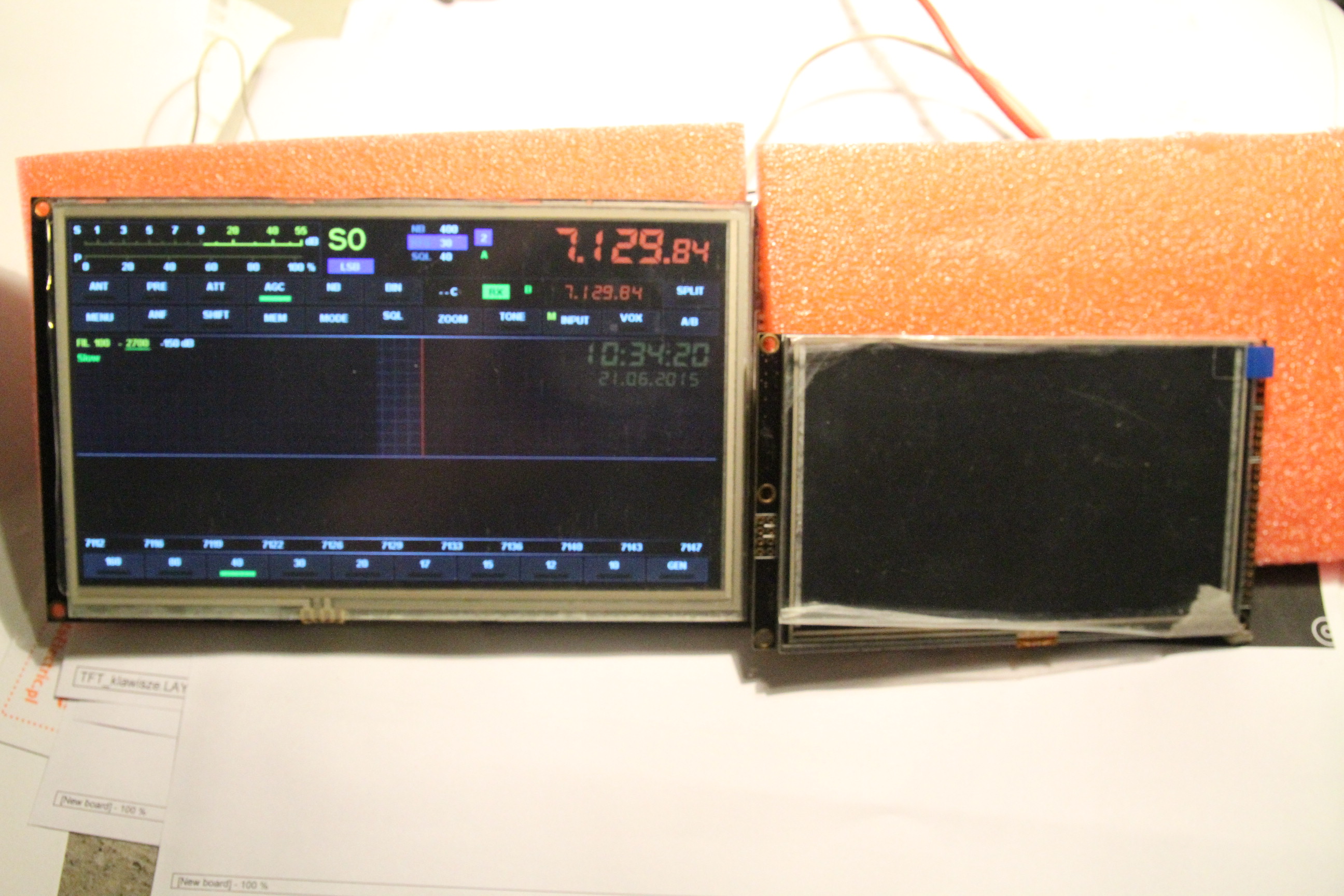

Sterownik z wyświetlaczem 7 cali przy maksymalnej jasności pobiera ok.650 mA .
Należy zastosować dodatkowe chłodzenie albo zewnętrzny zasilacz do zasilania wyświetlacza ,wbudowany w płytkę sterownika grzeje się .
Po 2 minutach pracy ma 48 stopni i dalej rośnie temperatura.
Na wyświetlaczu jest dodatkowy stabilizator ,który powinien wystarczyć do zasilania,nie sprawdziłem jak to będzie działać i czy nie będzie za ciepły,ale jest wbudowany oryginalnie i powinien wystarczyć.
