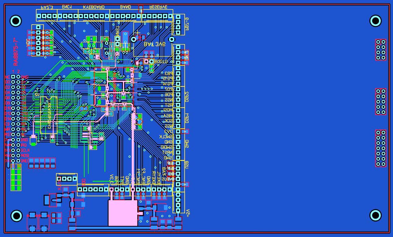

(20-06-2015 21:03)SQ8MVY napisał(a):  Z ciekawości wgrałem firmware testowy, który został zamieszczony kilka postów wyżej. Po tym zabiegu sterownik nie dawał na wyświetlaczu żadnych oznak życia.
1/ Paweł ten testowy soft nie jest do sterownika tylko do procesora DSP !
Wgrywając go do sterownika narażamy procesor na uszkodzenie (inna konfiguracja pinów i układów peryferyjnych).
2/ Tak z ciekawości który wyświetlacz 7 calowy wybrałeś (może jakieś foto) ?
3/ Czy wyświetlacz zasilasz z modułu sterownika, nie grzeje się za bardzo stabilizator ?
4/ Na mojej płytce sterownika jest za wąska obudowa pod CY62157EV30L.
5/ Stabilizatory 3,3V powinny mieć większe pola do odprowadzania ciepła.
6/ Na złączu SWD brakuje sygnału do zerowania procesora NRST.
Postanowiłem narysować ręcznie nowy druk sterownika pod wyświetlacz 7 cali (pod ten typ). Druk będzie zgodny ze schematem R6DAN. W załączniku widok aktualnego stanu zaawansowania projektu. Podświetlona sieć zasilania procesora 3,3V.
