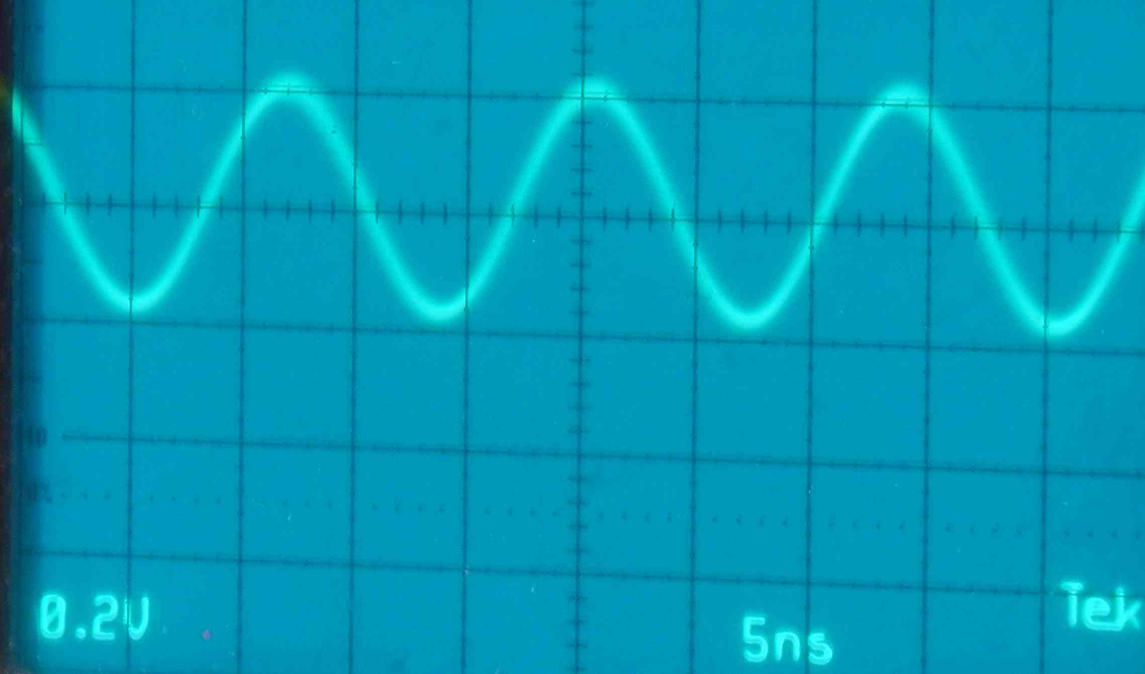

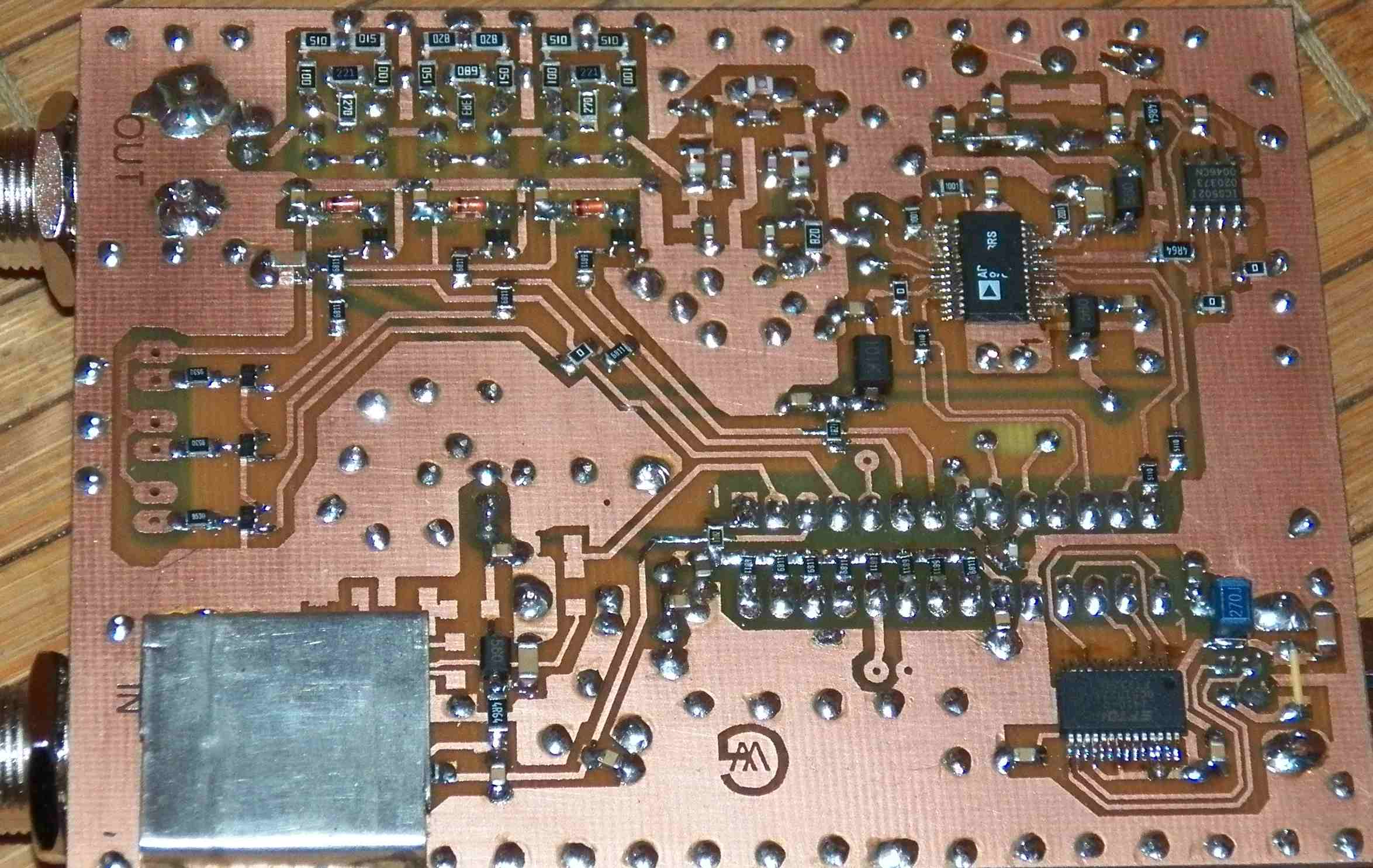

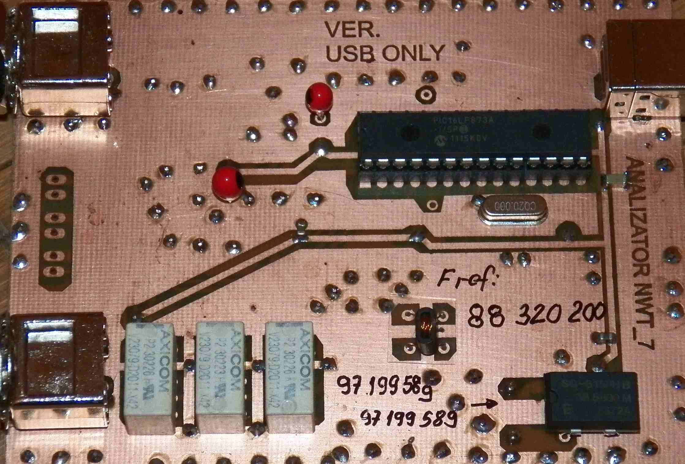

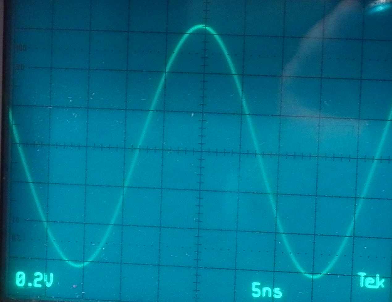

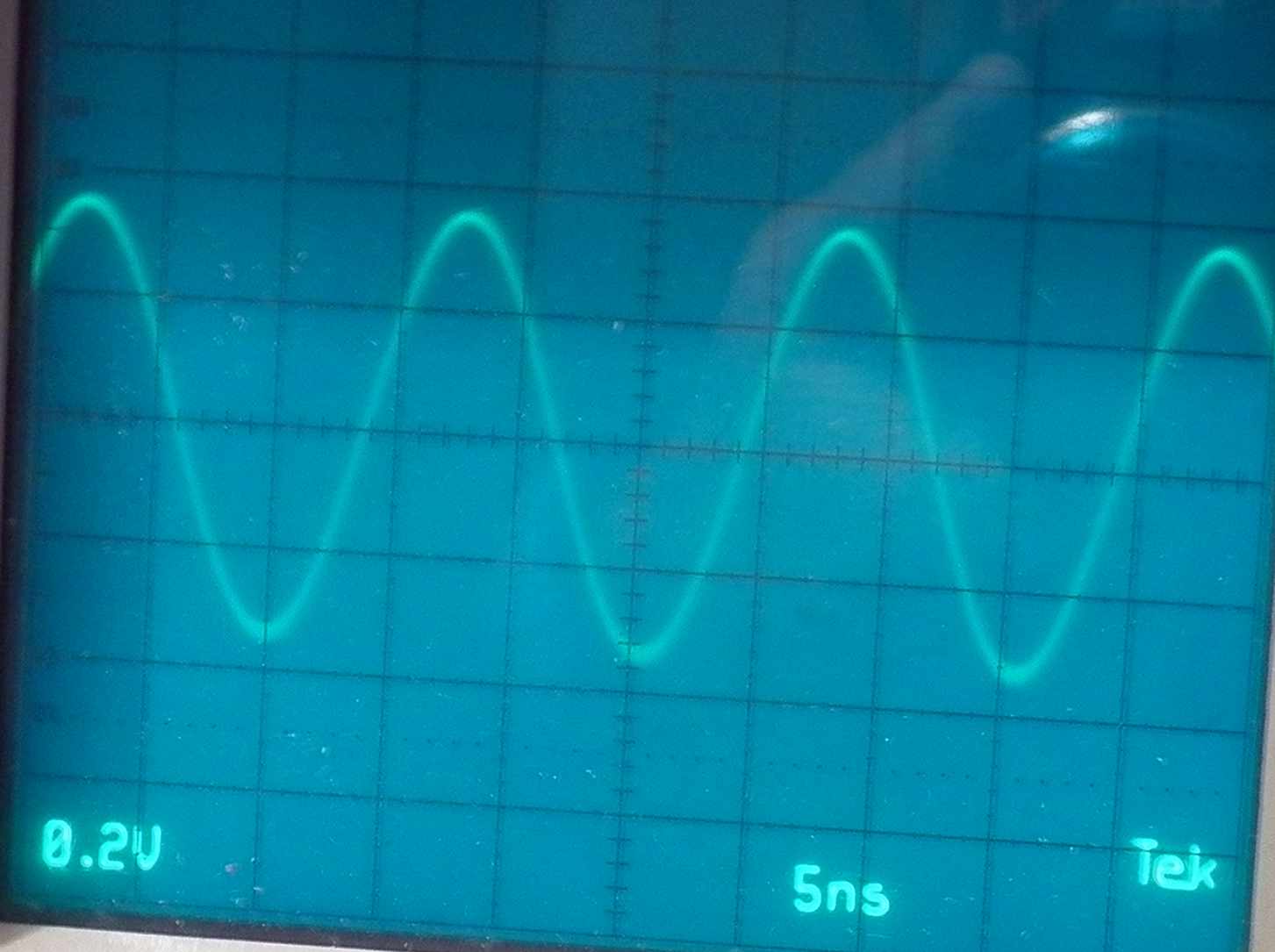

Może to odgrzewanie kotleta, jednakże dla poćwiczenia układu AD9850 w temacie przetaktowania postanowiłem zmontować NWT_7
i popędzić go częstotliwością 176,6MHz (generator 35,280MHz powielony pięć razy na pętli ICS502). Układ analizatora uproszczony do maximum, na wyjściu trafko 1:1:1 zamknięte opornikiem 82R, Rset=2k. LPF wg SP3SWJ (22pF 150nH||6,8pF 82pF 220nH||6,8pF 82pF 150nH||6,8pF 22pF). Wejście logarytmiczne AD8307. Moc wyjściowa na poziomie 3,8 mW.
Widok układu na fotkach.

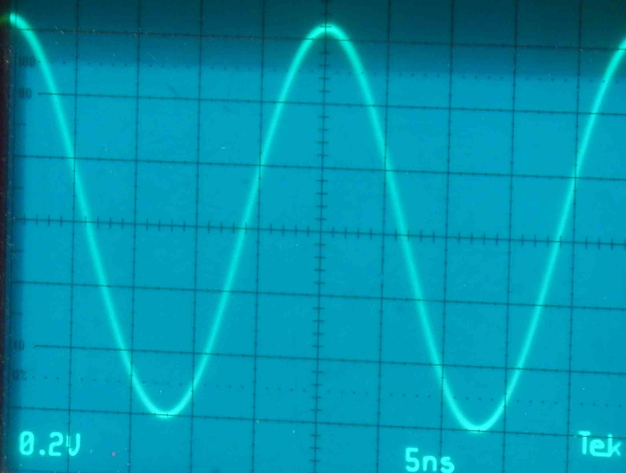

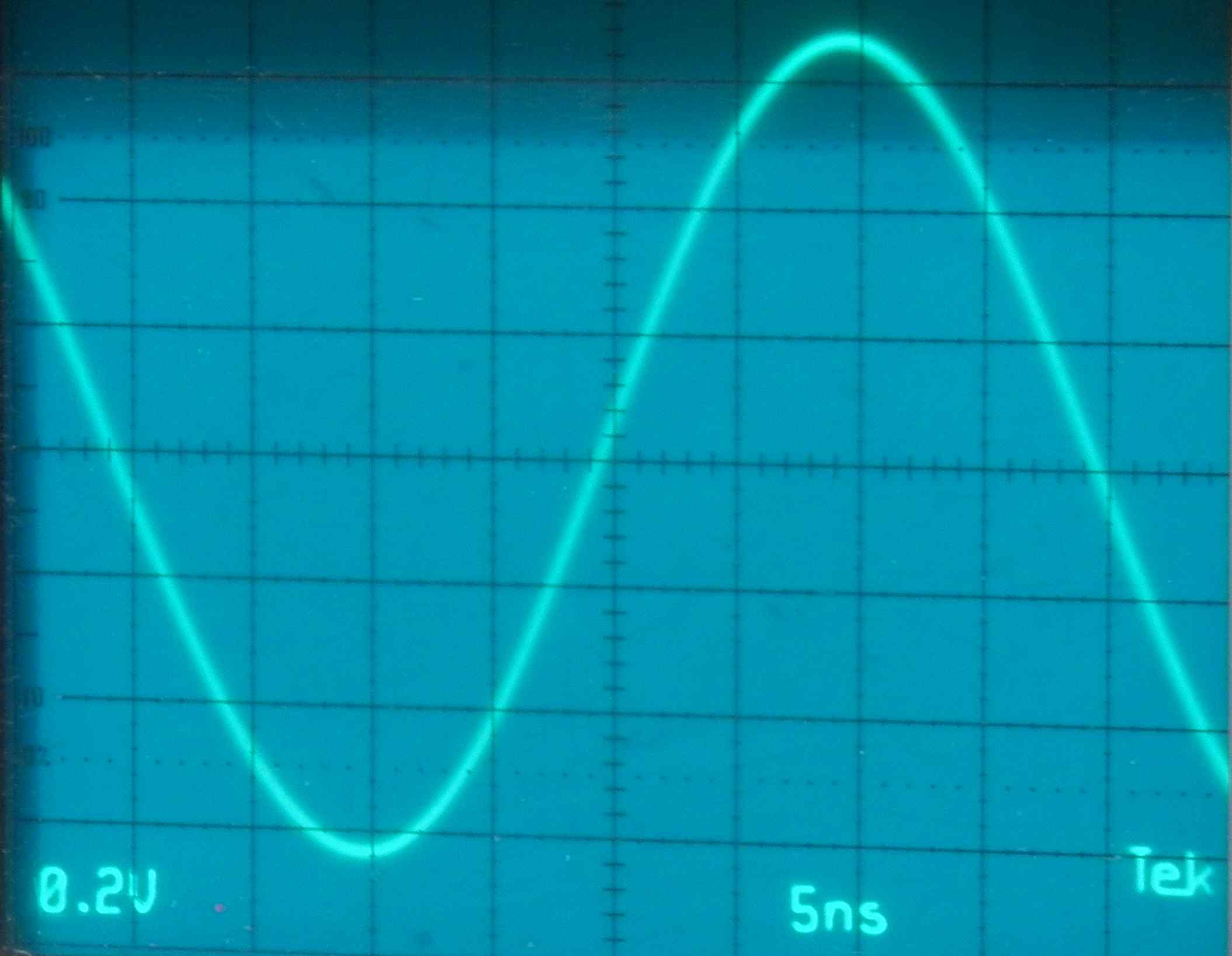

Uzyskane efekty:
- przebieg wyjściowy F=32Mhz (32_1)
- przebieg wyjściowy F=62,5Mhz (62,5_1)
Pomiar filtru dwuobwodowego 21Mhz (out_21_MHz) oraz przebiegi (open i out) dla "otwartego" i "zamkniętego" NWT.

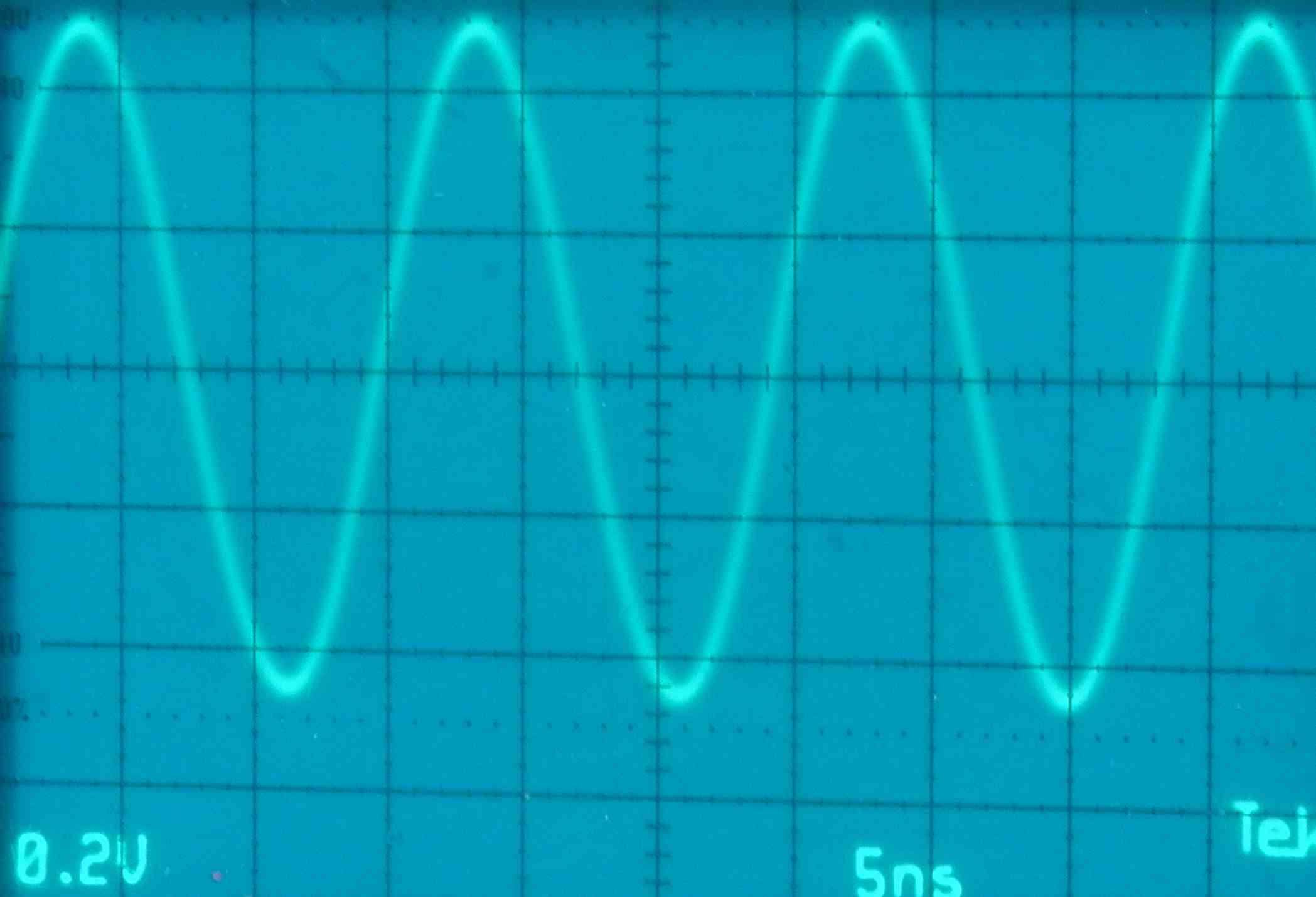

Ponieważ pod ręką był jeszcze oscylator o F=38,88MHz, co dało częstotliwość taktowania 194,4 MHz, to z pewną nieśmiałością wstawiłem go na płytkę. Konieczna okazała się korekta filtru LPF, zostały tylko wymienione kondensatory (12pF 150nH||3,3pF 68pF 220nH||3,3pF 68pF 150nH||3,3pF 12pF).
Uzyskane efekty jak na pozostałych fotkach, częstotliwości odpowiednio: 25MHz, 38,5MHz, 66,7MHz oraz 72,5MHz.
Pomiar filtru dwuobwodowego 21Mhz (out_21_F75) oraz przebiegi dla "otwartego" i "zamkniętego" NWT. (open i out F75).
Jak widać z załączonych obrazków, można próbować dość znacznie przetaktowywać układy AD9850, a co ciekawe temperatura- pomiar wykonywany metodą organoleptyczną (na palec) po parogodzinnej pracy nie przekraczała 40-45 stopni (przyjemne, nie parzące ciepło). Dla porównania, układ AD9851 przy
podobnej mocy wyjściowej oraz częstotliwości taktującej 192 Mhz jest zdecydowanie bardziej gorący, zapewne dokłada się do tego wewnętrzna pętla powielająca częstotliwość zegarową.
