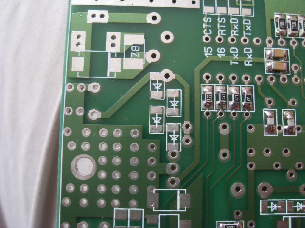

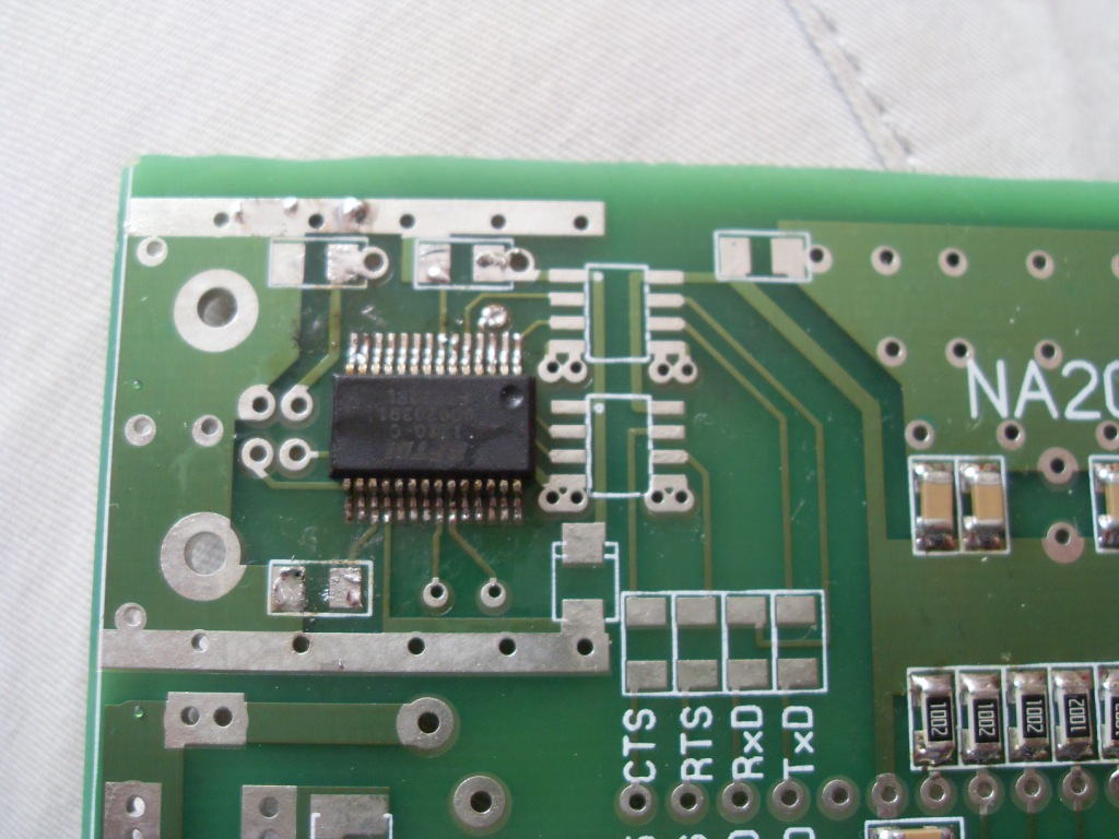

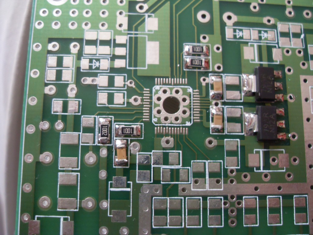

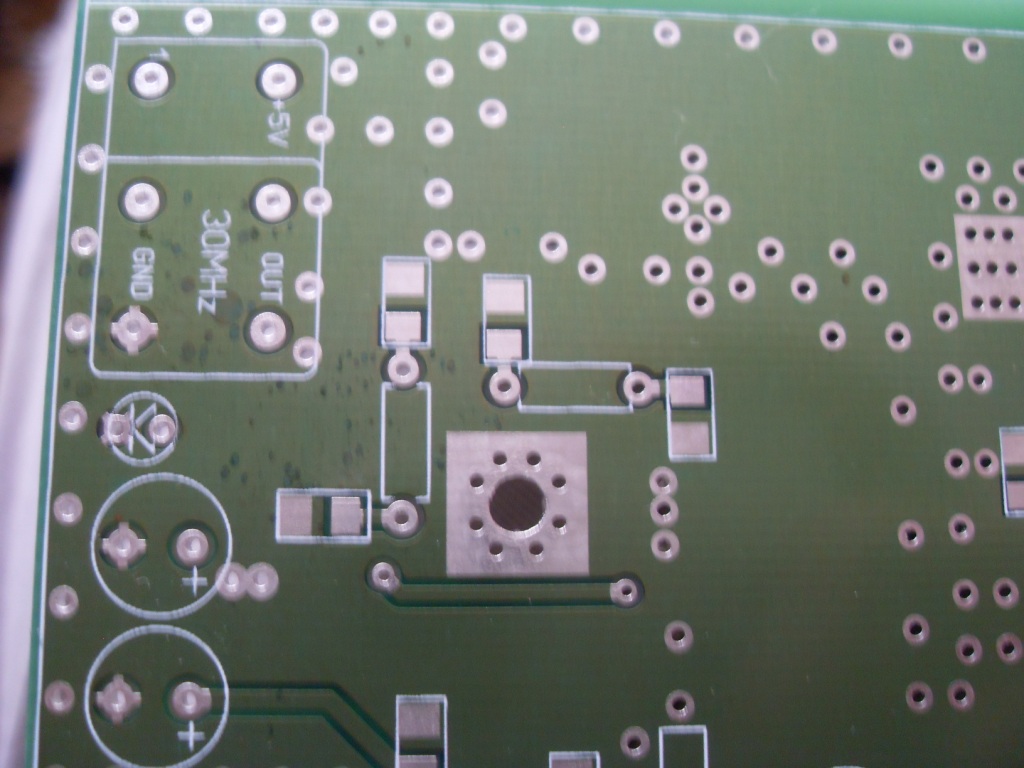

pragnę trochę odświeżyć wątek i zwrócić sie do kolegów o drobną pomoc. Udało mi się nabyć PCB do tego miernika od kolegi SP5FCS,
z tym że płytka nieznacznie się różni od tych które są uwiecznione na zdjęciach kolegów oraz różnice pomiedzy schematami a moja wersją PCB. Założyłem iż tam gdzie są symbole diod należy wstawić diody 1N4007 w wersji SMD (miejsce przy stabilizatorze), byłbym wdzięczny za jakieś zdjęcia poglądowe od kolegów Smile
Wole dmuchać na zimne by nie zrobić jakiejś kosztownej pomyłki Wink
Mam do dyspozycji wzmacniacze ERA1 SM oraz SGA3286 - który będzie lepszy do tego miernika Smile
