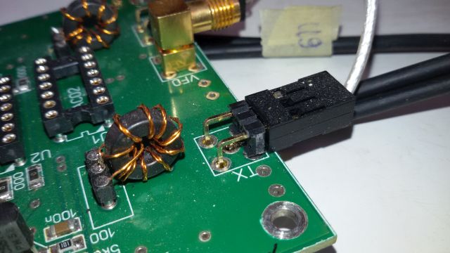

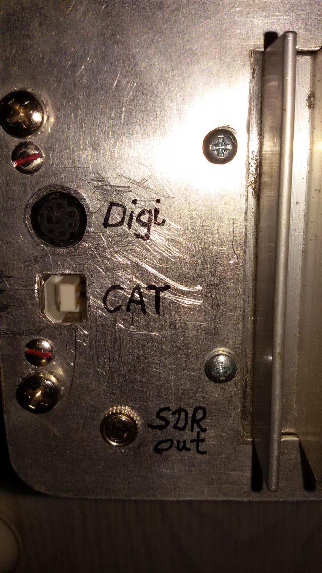

No i Husarek dostał ,,na plecach" nowe gniazda i sygnały. Jakie obserwacje? Mały poziom sygnału m.cz. wychodzący na potrzeby emisji cyfrowych. Pobieram sygnał z potencjometru siły głosu i niestety jego poziom nie wysterowuje dostatecznie karty muzycznej komputera poprzez wejście liniowe. Pozostaje przetestować wejście mikrofonowe karty. Sygnał z gniazda ,,SDR out" sprawdzony i osłuchany na HDSDR. CAT działa i łączy radio z kompem jak należy. Pozostał problem, który mam nadzieję pomożecie koledzy rozwiązać. Przy emisjach cyfrowych radio musi dostawać sygnał PTT ( i ewentualnie CW) z gniazda USB (płytka CAT wg konstrukcji Adama). Na płytce CAT są wyprowadzone ścieżki RTS i DTR, ale nie bardzo wiem jak zaprząc do pracy swoje oprogramowanie, aby przy pracy na PSK lub CW odpowiednie poziomy (PTT, CW) pojawiały się w tych punktach. Używam równolegle HRD i Logger32. Kiedyś pisałem o możliwości zastąpienia gniazd SMA tańszym wariantem. Na zdjęciu przykład mojego autorstwa.
