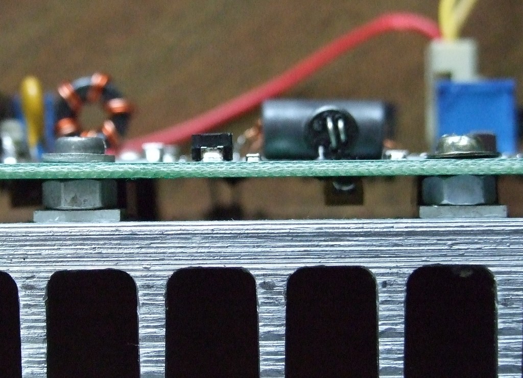

Artur, jeśli piszesz o wykrytych błędach to podawaj na której wersji druku a najlepiej pokaż to fizycznie na zrzucie z ekranu. Jeśli Autorzy projektów pozwolą to może warto zamieszczać na naszym forum pliki z których będą robione druki oraz nanoszone wszystkie poprawki wykrytych błędów.
Faktycznie na druku PA ver. 13_04_2015 (chyba najnowsza) są 3 błędy:
Error 1 - dolna (zielona) ścieżka za blisko pad-a.
Error 2 - brak GND na kondensatorze 1000uF, vias za blisko pad-a kondensatora.
Error 3 - za duże otwory do mocowania tranzystorów RD16.
Rozumiem, że tak duże otwory są po to aby przez ten otwór zmieściła się śruba do przykręcenia tranzystora do radiatora. Problem w tym, że ten tranzystor musi mieć dobre połączenie z masą wzmacniacza i najlepiej to zrobić właśnie na śrubie mocującej. Dlatego otwór powinien być pod śrubę M3 a pomiędzy PCB a tranzystor dajemy jako dystans nakrętkę M4 i całość przykręcamy do radiatora. Dzięki temu śruba M3 ma dobry kontakt z PCB a poprzez dystans z tranzystorem i radiatorem (tak jak na foto). Ten sposób mocowania tranzystorów zastał sprawdzony proktycznie w PA G6ALU, PA do Husara i Husarka.
W załączniku poprawiony wzmacniacz PA.
