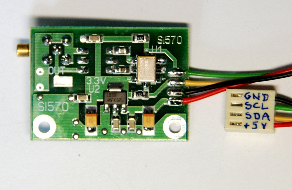

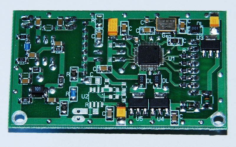

(13-05-2015 20:59)SQ8MVY napisał(a):  Ale tak myślę, czy nie można zrobić takiej protezy (atmega, albo jakiś stm32), która będzie emulować AD9951/52, ale sterować będzie Si570.
Technicznie jest to możliwe ale szkoda na to czasu. Najprościej zrobić to w sofcie R6DAN, funkcje do obsługi Si570 można znaleźć w sieci. Jeśli nie będzie to możliwe trzeba pozostać przy AD9952. Mój sterownik miał pierwotnie obsługiwać taki moduł DDS-a i mamy nawet do niego fabryczne płytki.
(13-05-2015 21:16)RX9CIM napisał(a):  Сделать его абсолютно универсальным, чтобы он поддерживал все типы деталей невозможно.
Ja to doskonale rozumiem, dobrze wiem ile czasu zajmuje projekt radia i jak on powstaje. To autor projektu wybiera optymalne rozwiązania i je realizuje. Zgadzam się, że nie jest możliwe spełnienie wszystkich potrzeb oraz innych pomysłów. Napisałem o generatorze Si570 ponieważ jest on bardzo popularny przy mieszaczach cyfrowych, ma prostą aplikację, relatywnie niską cenę i dobre parametry. Z mojej strony nie jest to krytyka projektu TULIP tylko taka sugestia o której warto pomyśleć.
Wykonanie modułu na AD9952 (foto 2) nie stanowi wielkiego problemu a ma on również kilka zalet.
Dla porównania moduł na Si570 (foto 1).
