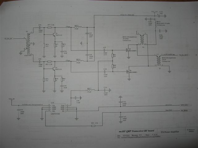

RE: Transceiver wg. M0NKA
Wzmacniacz jak w załączniku i wartości elementów takie same
RFC5- RFC6 po 47 mikro
Zmniejszając indukcyjność RFC5 RFC6 moc maleje na dolnych pasmach
Po zamianie RFC5 RFC6 na BN43-2402 z 3 zwojami moc była wyrównana na wszystkich pasmach i wynosiła około 5W na max
