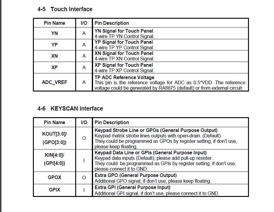

OK, odnośnie touch panela wszystko jest już jasne. Pomogło przeczytanie opisu sterownika RA8875 i kilka postów na cqham.ru.
R6DAN napisał na cqham.ru:
Cytat:Теоретически матрица и контролер может быть любой 800х480. Проводил эксперименты с двумя контроллерами SSD1963 и RA8875. Отдал предпочтение последнему, так как, он более стабилен в работе, не требует дополнительного SPI для TOUCH, и еще у него много дополнительных вкусностей, которые в данном проекте не использовались. Цена на него, на мой взгляд самая оптимальная.
Думаю, что 7" можно подключить без переделок, шлейфом 30 или проводками. Если кто купит себе, поделитесь результатом.

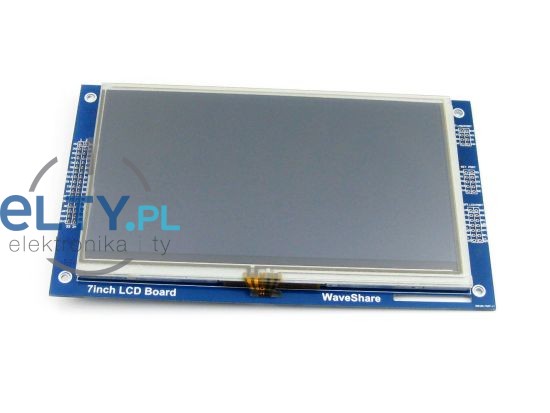

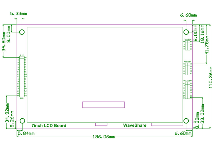

Okazuje się, że RA8875 nie potrzebuje dodatkowego kontrolera do paneli rezystancyjnych bo takowy ma w sobie (zdjęcie str. 11 opisu). Dodatkową zaletą jest to, że nie jest potrzebna dodatkowa komunikacja z wyświetlaczem poprzez SPI. Na cqham.ru była również dyskusja nad zastosowaniem wyświetlacza 7 cali i po podłączeniu pracował poprawnie. Jedyny problem to inne proporcje pixeli, obraz jest bardziej rozciągnięty (inna wielość wyświetlacza, ta sama ilość pixeli). Drugi problem to inne podłączenie, taśma 40 pin lub 2 rzędowe złącze 2,54mm. Zaletą wyświetlacza 7 calowego jest większy ekran i łatwiejsza obsługa panela dotykowego. Na filmach pokazowych przy ekranie 5 cali często stosowany jest rysik co nie jest zbyt wygodne podczas normalnej obsługi radia.

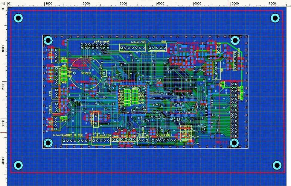

Ja stawiam na ten wyświetlacz 7 cali z typowym złączem 2x17 pinów (zdjęcie). Nie do końca jasna jest sprawa dodatkowej pamięci szeregowej na wyświetlaczu. Na schemacie jest narysowana MX25L256 ale w opisie ani słowa na ten temat. Z tego co widzę sterownik ma własną pamięć szeregową typu FM25L256-G więc ta na wyświetlaczu może nie jest potrzebna.
Po zapoznaniu się z projektem druku sterownika R6DAN napiszę czy da się go prosto zmodyfikować pod ten typ wyświetlacza. Na ostatnim zdjęciu oryginalny sterownik na tle wyświetlacza 7 calowego, różnica jest jednak duża.
