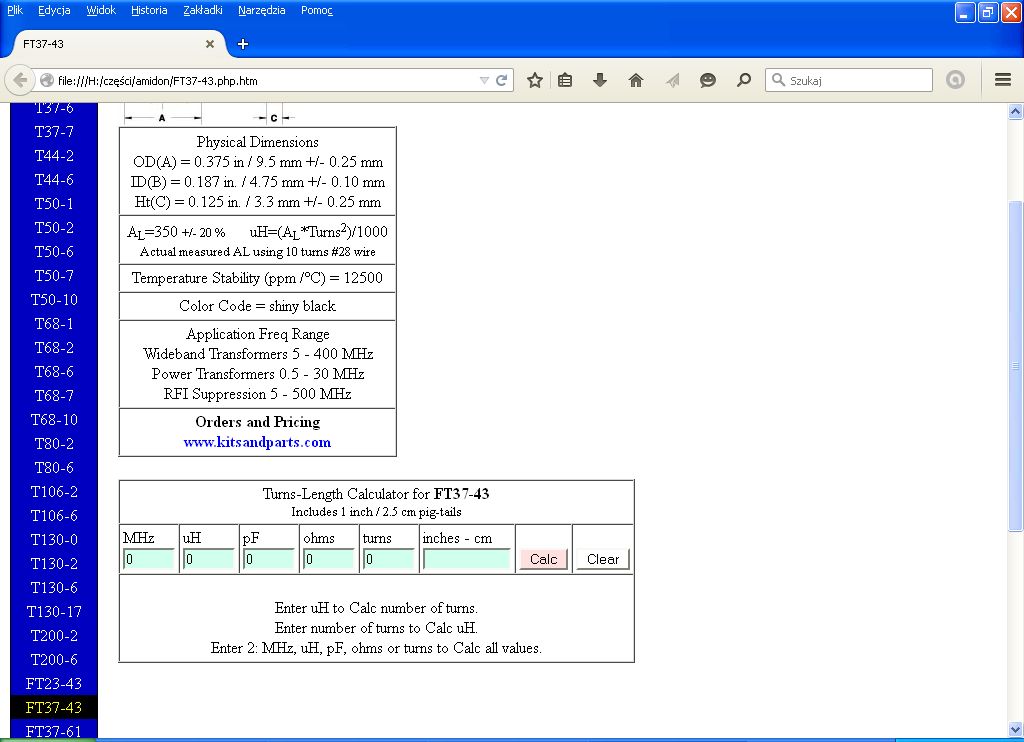

Drogi Rysio.
Trzeba uporządkować sprawę.
W całej rozciągłości zgadzam się z Tobą.
Czerwone ( od 250KHz do 10MHz) na 3,7 i 7MHz.
Żółte ( od 3MHz do 40MHz ) na 14-28MHz.
No oto mi chodziło cały czas,wymienić pierścionki na 14 i 28 MHz
Nie wiem skąd te rozbieżności w opinii.
A teraz deser. Proszę odnieś się do danych z Twojej strony.
Pierścionek FT37-43 ma parametr od 20MHz do 250MHz.W moich danych ma od 0,5-30MHz.
Stosują ten pierścionek wszyscy amatorzy w swoich konstrukcjach
i to w zakresie 3,7MHz. 7, 9 MHz.Coś mi tu nie pasuje.
İmage i moje dane İmage
