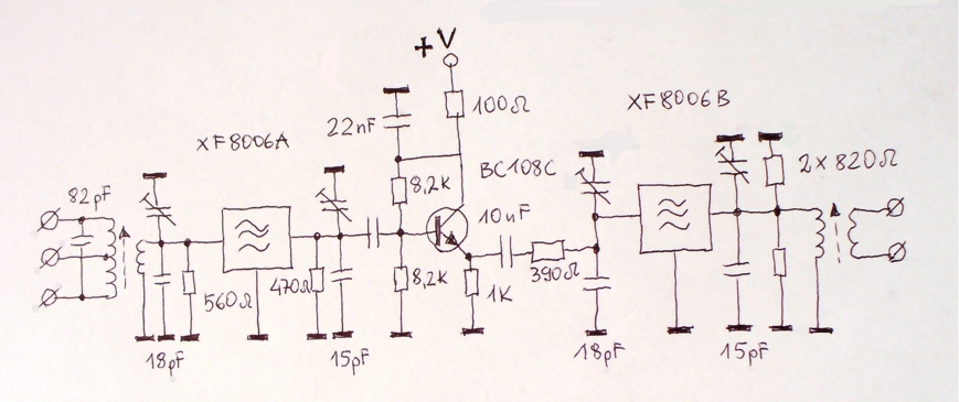

Zgodnie z wcześniejszą sugestią Henryka zamieszczam tutaj schemat zespołu filtrów XF8006A + XF8006B .
