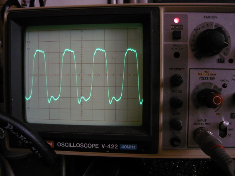

Henryku, proszę bardzo o to widoczki :
Bez równoległego kondensatora, sama sonda 1:10
I z 100pF mikowym kondensatorem wlutowanym równolegle na wyjściu:
Wpływ wyraźny ale z wnioskami gorzej Wink
Chyba usiądę nad tym LPF i sprawdzę z filtrem albo rzucę to w diabły i poskładam coś na 2xmosfet pushpull... i zobaczę co uzyskam :/
