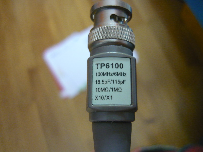

Oscyloskop jest do 40MHZ i sondy jak na foto poniżej.
Do tej pory nie miałem problemów z pomiarami tym sprzętem. Sondy są nowe aczkolwiek budżetowe-popularne. A oscyloskop stary ale jary. Sondy są skompensowane, sprawdzałem dzisiaj ale na generatorze wbudowanym w oscyloskop. Niestety nie jest to w.cz. Były lekko rozkalibrowane ale po poprawieniu przebiegi podobne.
Chyba wrócę do książek Wink
Ciekawi mnie to czy to sonda kłamie a przebieg jest ok czy może to sonda wprowadza zamieszanie i sinus zaczyna "dzwonić".Confused
