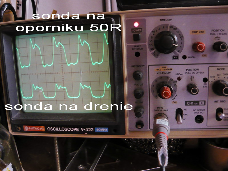

Dzięki Andrzeju za foto z Twojego oscyloskopu. Ładnie to wygląda, nie tak koślawo jak u mnie Smile Po filtrze czysty przebieg.
Wieczorem sklecę filtr i zobaczę co się dzieje ale póki co wygląda to tak jak na foto u dołu.
Karolu, chodzi o to że przy tej samej mocy nadajnika wykonuje dwa pomiary.
1. Sonda oscyloskopowa 1:1 5V/div - mam sinus
2. Sonda oscyloskopowa 1:10 0,5V/div - mam koślawy przebieg o trochę wyższym napięciu niż spodziewane a wg. mojej małej wiedzy, przebiegi powinny wyglądać w tych dwóch ustawieniach podobnie bo przy 1:10 dziele napięcie na 10 ale na oscyloskopie ustawiam wzmocnienie x10.
Jak wykonujecie pomiary napięć w.cz. oscyloskopem, napięć rzędu 50-100V?
Czy robię to prawidłowo, korzystając z przełącznika na sondzie poszerzającego zakres mierzonych napięć? Bo jeśli tak to czemu mam w tym ustawieniu takie koślawe przebiegi? Smile
