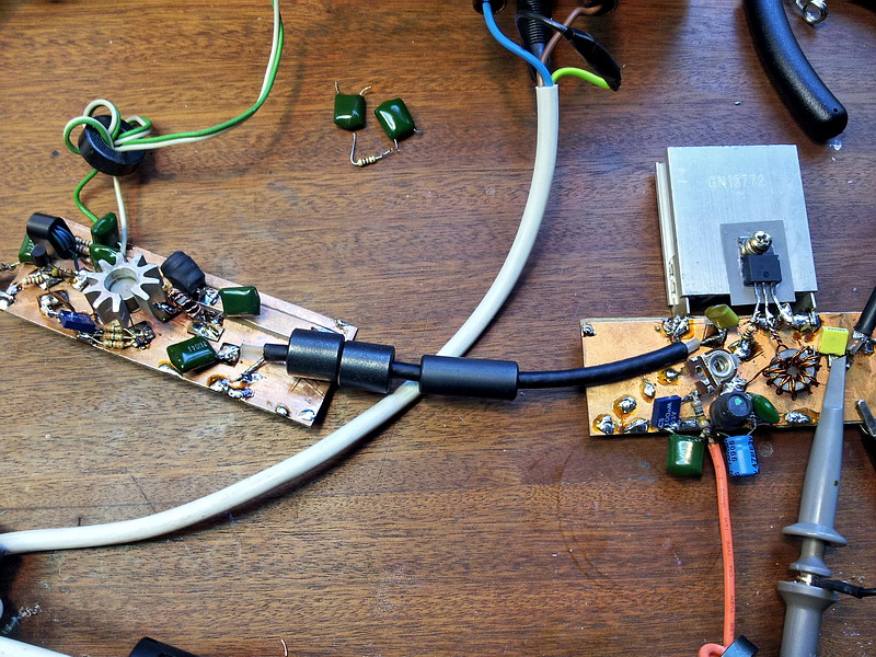

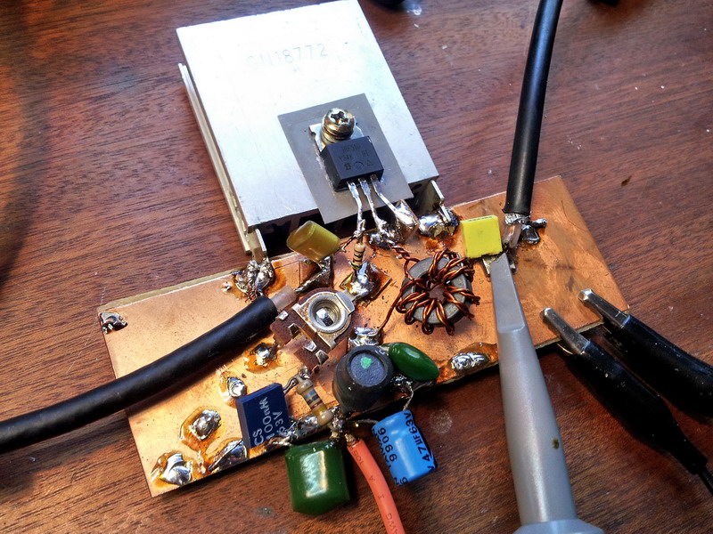

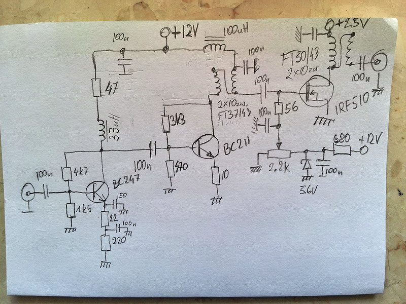

Koledzy,
Podpowiedzcie mi co może być przyczyną zniekształcenia przebiegu na wyjściu PA.
Złożyłem sobie układ widoczny poniżej. Chyba dość typowy, masa podobnych konstrukcji jest w necie. Driver zasilam z Piligrima i na jego wyjściu mam jakieś 3-4V p-p mierzone na 50R podłączonym do trafa wyjściowego. Piękny, równiutki sinus. Kłopoty zaczynają się kiedy tym napędzam IRF510. Moc wychodzi od kilku do kilkunastu W .
Niestety przebieg jest zniekształcony. Górna jego część ma kształt jak widać na filmie.
Wybaczcie gwizdy do mikrofonu ale chwilowo nie mam generatora m.cz.
Prąd spoczynkowy IRF-a ustawiany od 50-200mA , zmienia się moc ale zniekształcenia zostają. Tak samo napięcie 12-25V, zmienia się tylko moc. Zniekształcenia niewiele się zmieniają także w funkcji częstotliwości.
Na filmie jest 7MHz . Wymiana tranzystora na inny w tym IRF630 daje takie same przebiegi.
Podpowiedzcie co można poprawić. Może robie głupi błąd, źle coś mierzę ?
Nie mam doświadczenia z liniowymi stopniami mocy.
Pomiar jest robiony na bezindukcyjnym oporniku sporej mocy podłączonym zaraz za trafem na IRF poprzez kondensator 100nf tak jak na schemacie.
