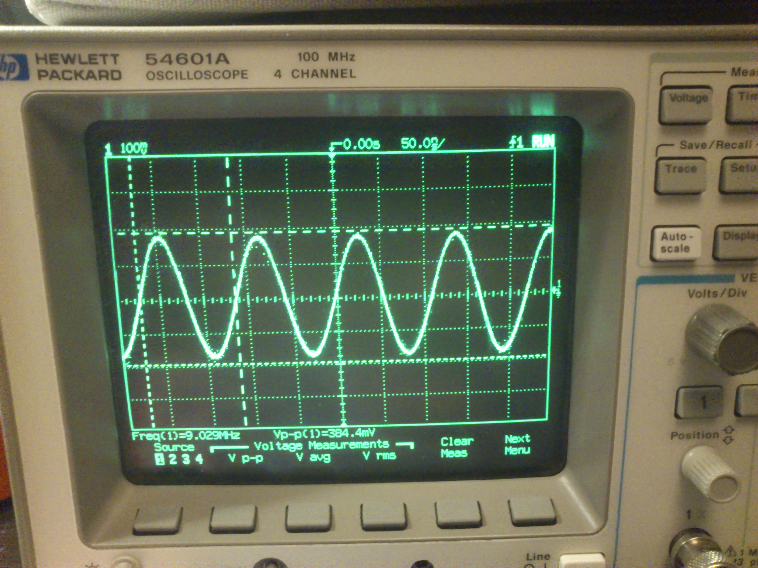

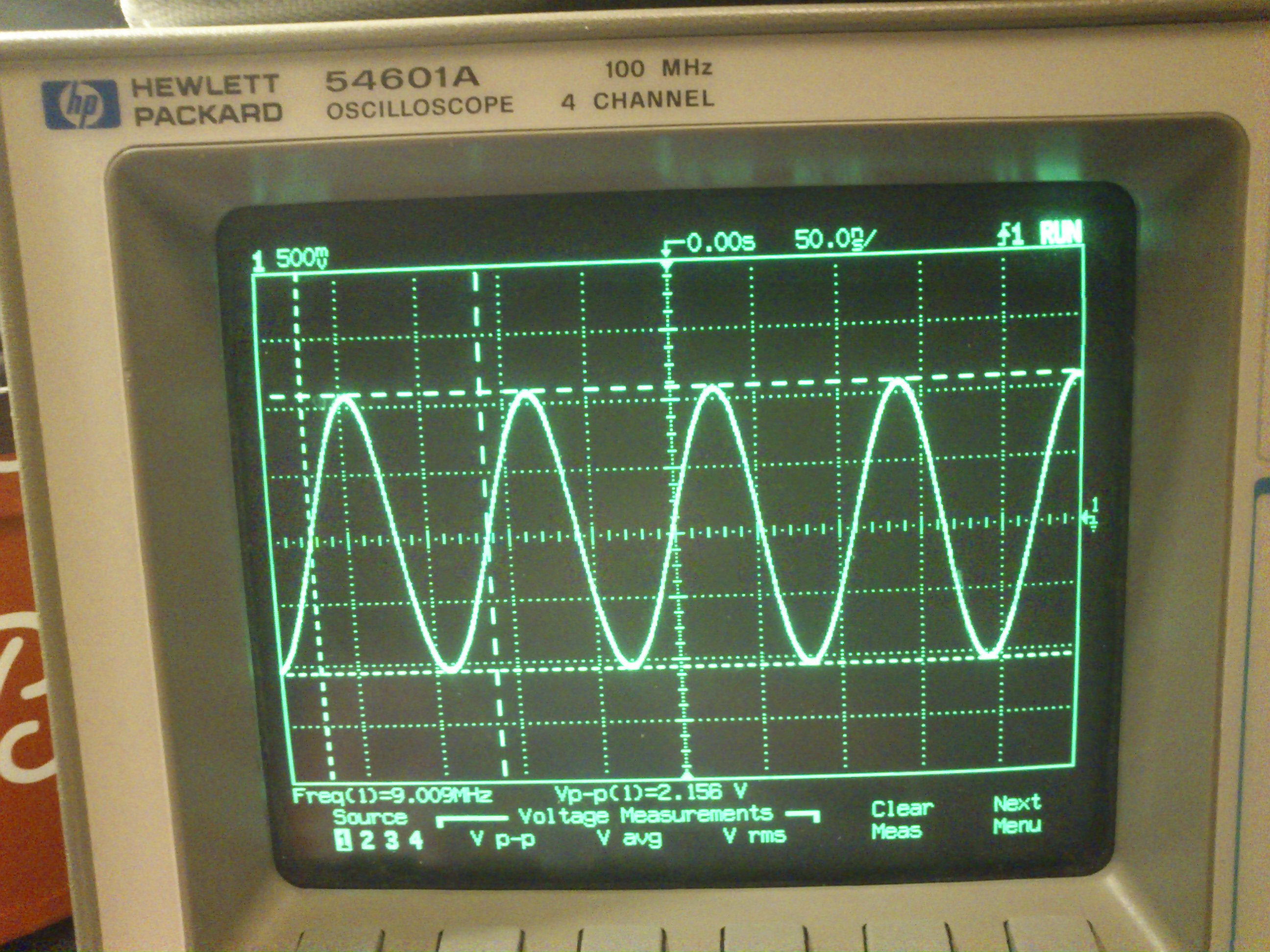

Porobiłem pomiary i jeśli dobrze je włożę to powinno być tak:
1) impedancja.
2) wobulator (niedopasowane wyjście do NWT) ale zawsze jakiś pomiar,
3) wobulator ale ze zmienionym obwodem wyjściowym (2x6zw na właściwym rdzeniu - taki jaki stosujemy do naszej konstrukcji),
4) impedancja z nowy obwodem wyjściowym jw,
5) pomiar oscyloskopem wejścia,
6) jw wyjścia obciążonego opornikiem 560 omów.
