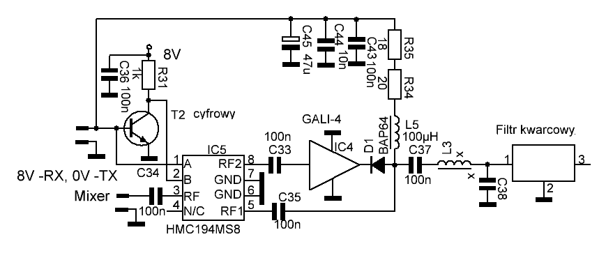

Jeśli ktoś wykona pcb, zamieści tutaj projekt, i pokaże wytrawioną pcb ma ode mnie elementy gratis. Nadaje się również do SP5WW i innych podobnych, poprawia wyraźnie ip3. Tranzystor tzw. cyfrowy z zintegrowanymi opornikami w bazie ale można również wykorzystać zw. po do daniu dwóch oporników. Elementy z x to dopasowania L i zależą od częstotliwości impedancji filtru. Do policzenia dowolnym kalkulatorem rf.
