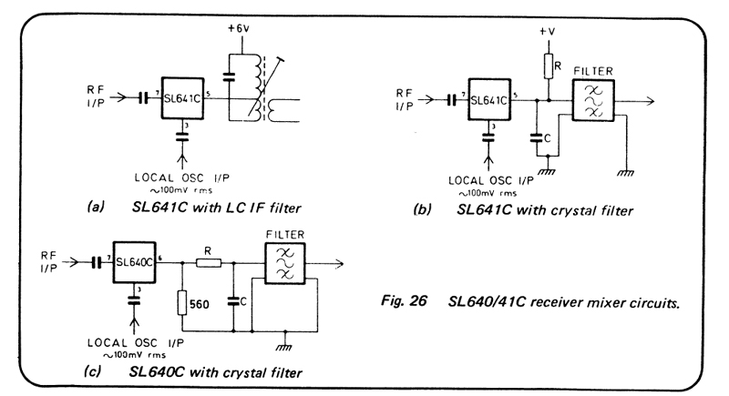

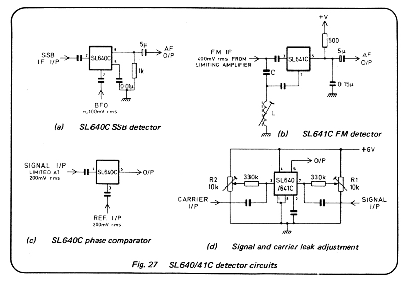

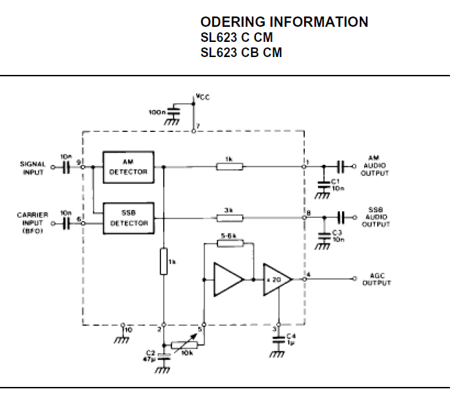

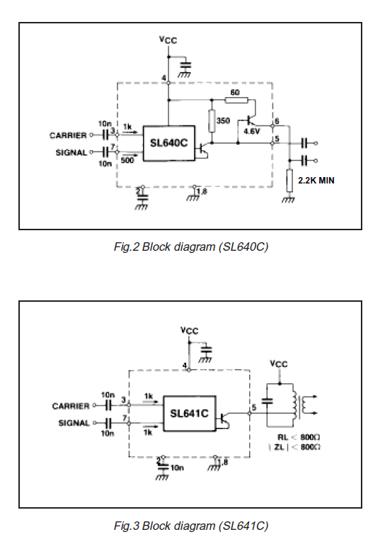

SL640 i SL641 różnią się aplikacjami wewnętrznymi oraz niektórymi parametrami i były projektowane jako modulatory SSB i mieszacze. Producent podaje ten sam parametr szumowy 10 dB dla obu układów i trzeba by zrobić testy czy faktycznie SL641 ma mniejsze. SL641 ma "otwarty kolektor" i był przewidywany do zastosowania jako mieszacz/modulator z obwodem rezonansowym w kolektorze. Na drugim rysunku widać, ze Plessey przewidywał SL640 jako SSB demodulator. W naszej aplikacji, gdy stosujemy SL640, pomijamy tranzystor wyjściowy, więc ten układ nie jest w pełni wykorzystany i w zasadzie aplikacja jest podobna jak w SL641. Oczywiście na płytce G4CLF racjonalniejszym do zastosowania jest układ SL641, płytka przewiduje wlutowanie jednego lub drugiego układu, przy SL640 pomijamy rezystor 330 omów na płytce (bo jest on już w układzie) ... Układem dedykowanym przez Plesseya jako demodulator w odbiornikach komunikacyjnych jest układ SL623, ma on strukturę demodulatora AM i SSB(CW).
