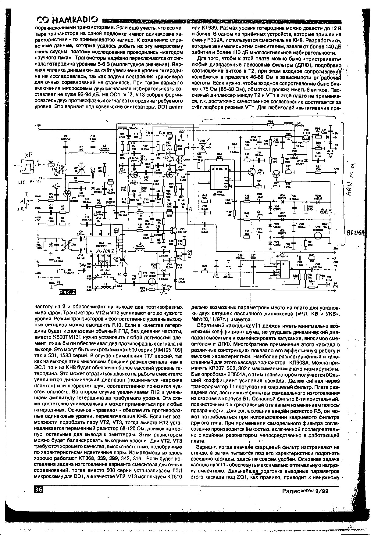

Tak wygląda p.cz. z ARW zawieszaną i szybką reakcją na impulsy w wykonaniu kolegów ze wschodu. ARW zrobiono na m.cz. a pomimo tego działa bardzo dobrze.
Wypróbował to jeden z moich znajomych. Musiał dostosować do naszej bazy elementów i pozmieniał niektóre wartości elementów.
