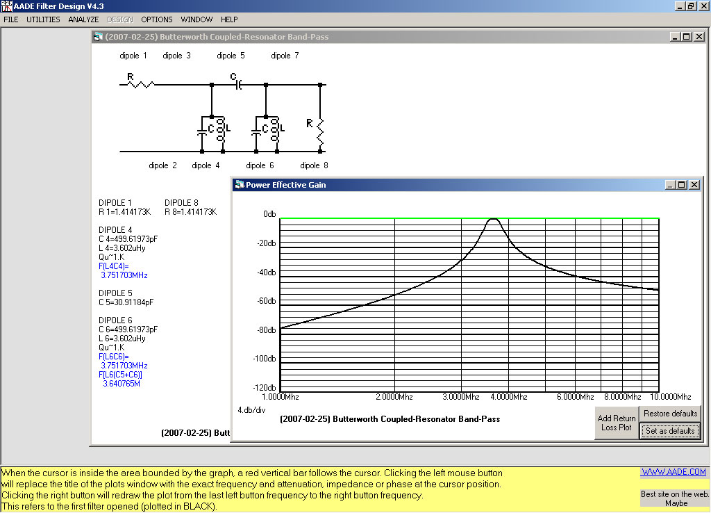

Wybacz, ale dokładnie nie pamiętam :-)
W każdym razie z filtru wychodzi się pojemnościowo bez transformacji - a sam filtr jest policzony dla 1500. W załączniku PRAWDOPODOBNIE ten filtr (bez transformacji od strony anteny. Kojarzę, że zakładałem, że błąd 10% w impedancji na poziomie 1,5k nie będzie miał znaczenia
I mp3 - żeby było słychać jak brzmi na drucie - parę metrów z okna
Może sobie jeszcze coś przypomnę :-)
MAc
mrn
PS
Pogmatwałem trochę - chodzi mi o to, że ponieważ NE ma 1,5k to przyjąłem, że filtr policzony na 1,5k będzie podłączony bezpośrednio do NE602 a transformacja będzie wyłącznie od strony anteny - i to w dół.
Natomiast cały czas szukam powtarzalnego filtru, który będzie miał 50/1500 ale bez transformacji - żeby go można było zrobić na dławikach. obawiam się, że dzielnik pojemnościowy będzie jedynym rozwiązaniem - ale niewygodnym ze względu na strojenie.
