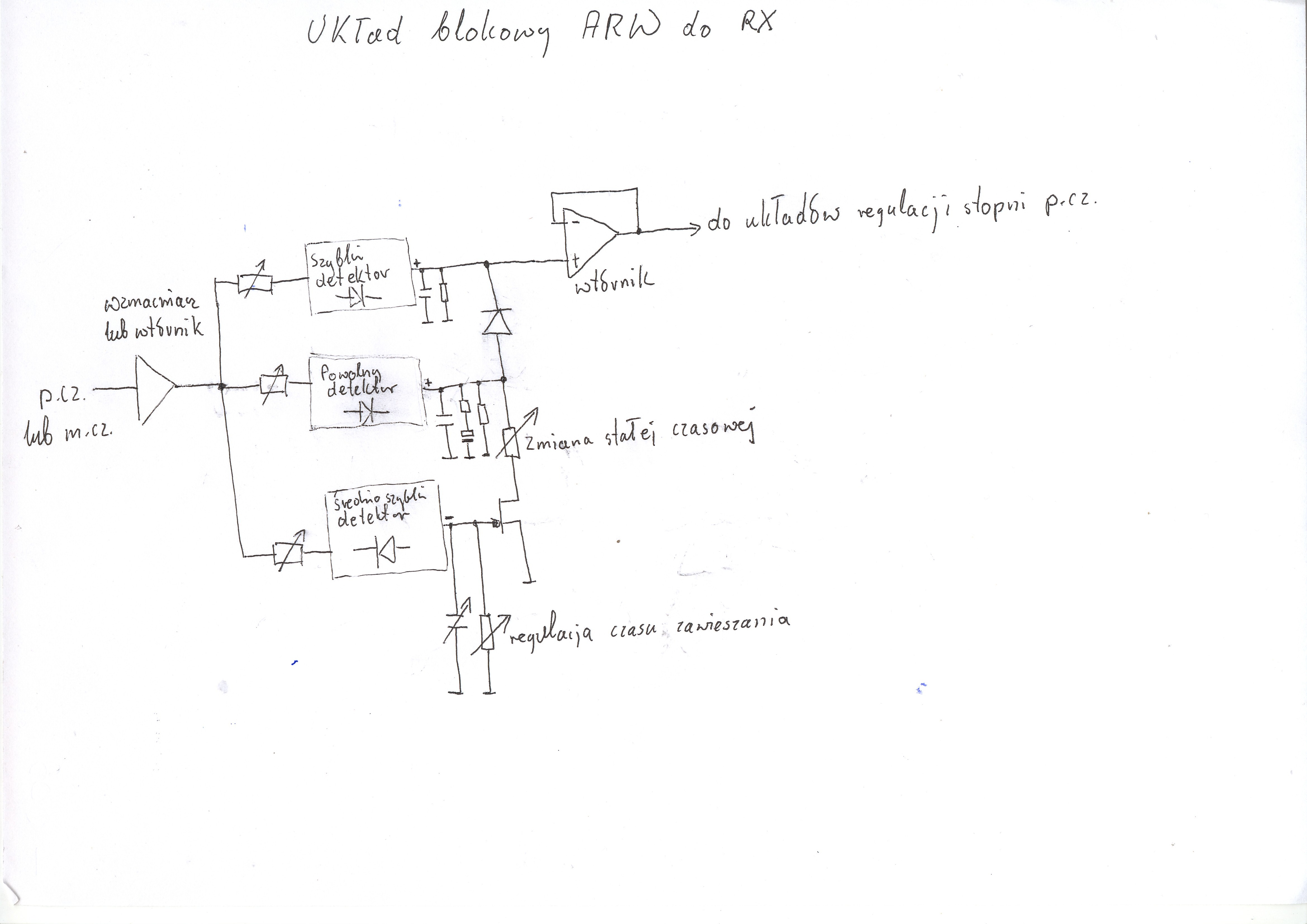

AD8307 + AD603 nadaje się do układu ARW z regulacją do przodu.
Na ten moment wrzucam schemat blokowy prostej ARW z funkcjami o jakich pisałem
