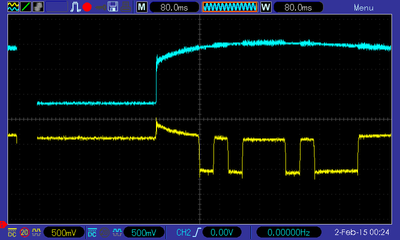

Uruchamiam trxa z pośrednią 10 MHz i pomiarem sygnału do arw przy wykorzystaniu ad8307 mierzonym przed detektorem m.cz.
Udało mi się zapisać działanie ARW .
Pomiar był zrobiony przy użyciu trxa z pamięcią cq na telegrafi postawionego obok z wpiętym kabelkiem jako antena - moc 0,1W jako generator Smile
Różnica poziomu sygnału około 70 db
Wykres żółty to pomiar nap na wyjściu sondy AD , Niebieski to napięcie na wzmacniacze pośredniej . Czas opadania ustawiony dla ssb -około 4 sekundy dla pełnego zakresu dynamiki .
Układ mógł działać jeszcze szybciej ale bardzo dobrze reagował na trzaski i wtedy automatyka wycinała odbiór ładując kondensatory i efekt odsłuchu był nie do przyjęcia .
Dorzucam schemat pośredniej z tym ARW .
Jestem ciekawy waszych spostrzeżeń .
