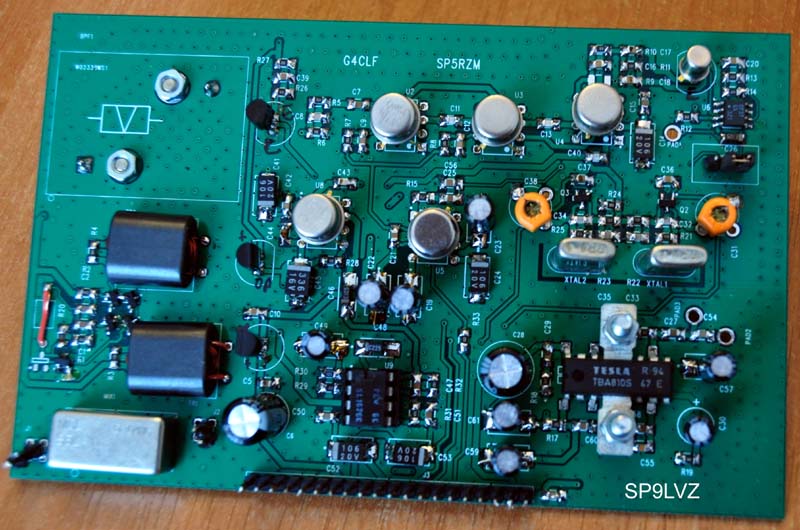

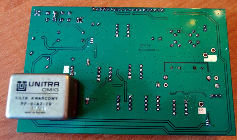

Płytka wzbudnicy zmontowana, w miejscu PR do ARW p.cz. dałem piny i zworkę, więc będzie można porobić testy, a nawet zrobić ręczną RRW. Namęczyłem się z lutowaniem stabilizatorów bo zwierały się luty, nawet odsysacz nie pomógł, jak zawsze najlepszym rozwiązaniem okazała się tradycyjna metoda "zaostrzona zapałka". Filtr PP9 zamontowałem od dołu nie zapominając o dodatkowej podkładce styku masy do obudowy bo styk na płytce pod śrubę jest odizolowany od masy (to też mona by zmienić). Myślę o zastosowaniu większej obudowy powinno się zmieścić. Montaż SBL-1 zrobiłem rozwiercając otwór (4) z góry i z dołu by odizolować w otworze masę i zlutowałem drucikiem piny (3) i (4) mieszacza więc tu poszło prosto i nie ma większego problemu.

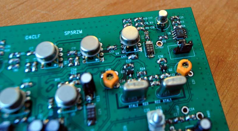

Te kondensatory zmienne przy BFO kt(pomarańczowe) mają za dużą pojemność i chyba je zmienię na mniejsze bo jest kłopot z dostrojeniem drugiego pilota do właściwej częstotliwości. Teraz odpoczynek niedzielny i wyjście w teren. Może wieczorem uda się sprawdzić tor odbiornika...
