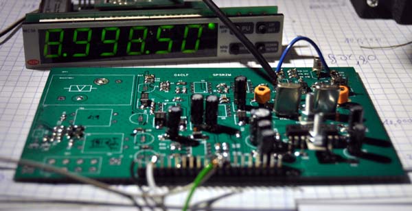

Pierwszy rozruch udany. Generatory BFO pracują, mam wlutowane w generatorach MMBFJ310. Można je spokojnie dawać do generatora. TBA810 też uruchomiony, słuchawki urywa, szumy nawet małe. Chyba tyle na dziś...
W niektórych miejscach mam problemy w lutowaniu, kwarce mają strasznie małe punktu lutownicze i musiałem kilka razy przygrzewać bo przerywały. Trzeba by też rozsunąć punkty lutownicze w tranzystorach i stabilizatorach napięcia bo jest masakra w lutowaniu.
