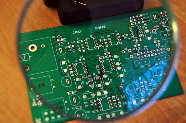

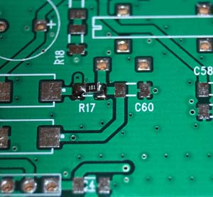

W końcu znalazłem trochę wolnego czasu żeby zacząć lutować. Rezystory gotowe. Teraz biorę się za kondensatory, wpierw lutuję smd, bo płytka jeszcze na tym etapie równo leży na stole, a później przewlekane. Lutowanie pod lupą...

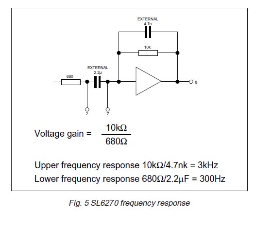

Mam uwagę co do wartości C47 we wzmacniaczu mikrofonowym. Jest podana wartość 47nF, chyba pomyłka powinno być 4,7nF. Tak wynika z aplikacji SL6270. Przy 4,7nF górne pasmo przenoszenia wzmacniacza jest 3kHz.
