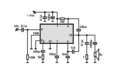

Wartość C 27 wpływa na dwie rzeczy:
- pasmo przenoszenia (10nF będzie na pewno obcinał niskie tony a podbijał wyższe i szumy)
- siłę sygnału odsłuchu (przy 100nF będzie silniejsze wysterowanie wzmacniacza TBA810)
Ja na pewno dam 100nF bo patrzę na typowe aplikacje TBA810, a nie na schemat Plesseya G4CLF, który stosował inny układ wzmacniacza m.cz.
Oczywiście wartość tego kondensatora prawdopodobnie nie będzie przyczyną problemu i jakim pisze Mietek. Trzeba sprawdzić wpierw parametry pracy NE5534 na nóżce (6).
Poza tym jak się zachowuje cały układ można wywnioskować dopiero po uruchomieniu całości ukąłdu.
