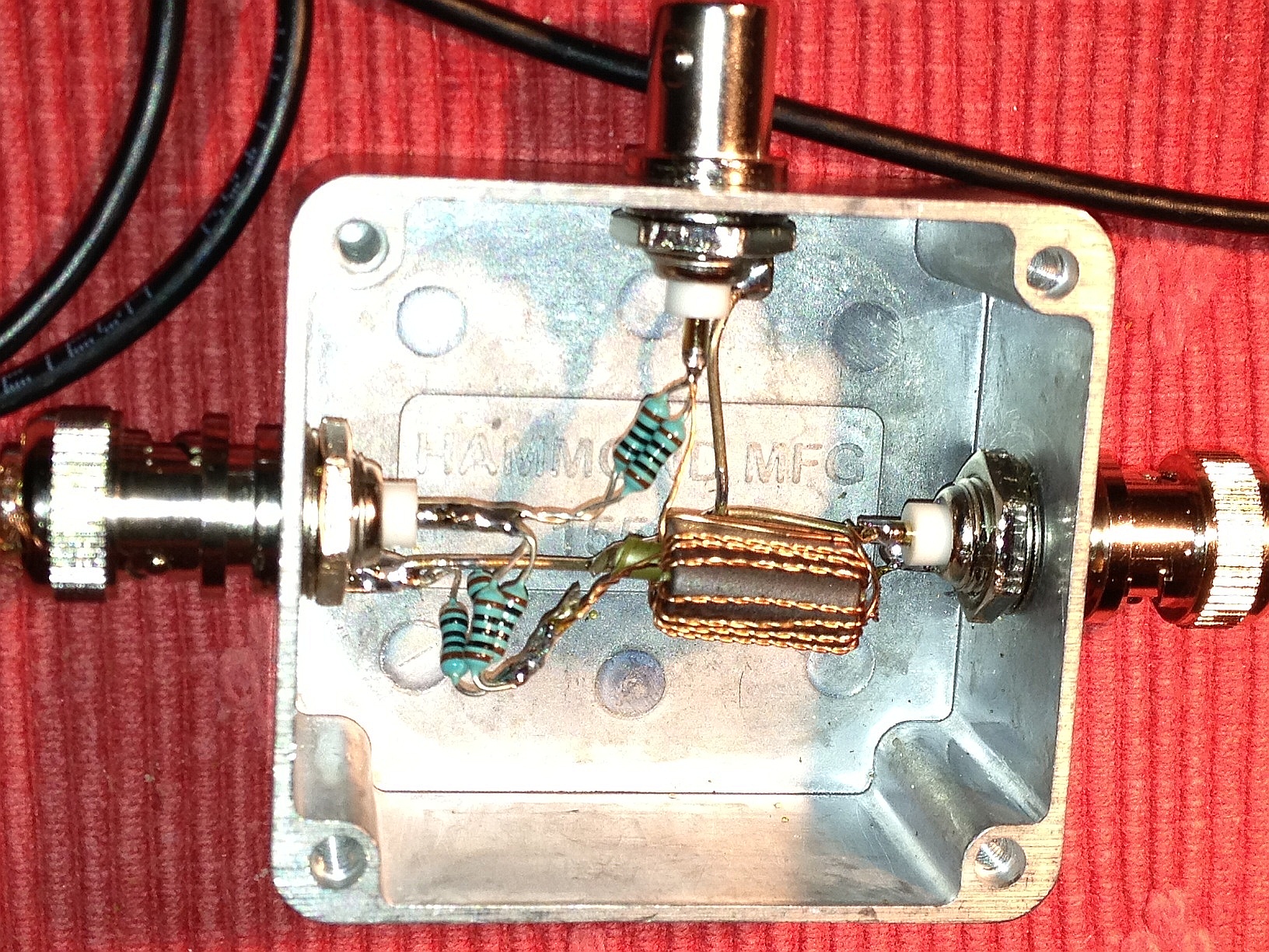

Wreszcie znalazłem chwilę na wykonanie własnego mostka SWR do NWT-7.
Rdzeń - BN-43-202, uzwojenia wg. zmodyfikowanego schematu (dwa - bifilarnie plus trzecie - kompensacja, wg. rysunku z posta
http://forum.sp-hm.pl/thread-12-post-118...l#pid11866). Nawinąłem siedem zwojów (miało być osiem, ale odmierzyłem za krótki kawałek do skręcenia, i tak zostało, hi).
Obudowa Hammonda.
Rezystory w mostku - 2x100Omów 1%.
Niestety nie mam pod ręką wykresu pokazującego tłumienie mostka, jak znajdę to załączę.
W załącznikach fotka mostka i wykresy dla czterech różnych wartości obciążenia.
Jak dla mnie, nie jest źle Smile
PS: Śmiecie widoczne na wykresie są od źle odfiltrowanych spursów, musiałem tymczasowo obejść LPF'a
