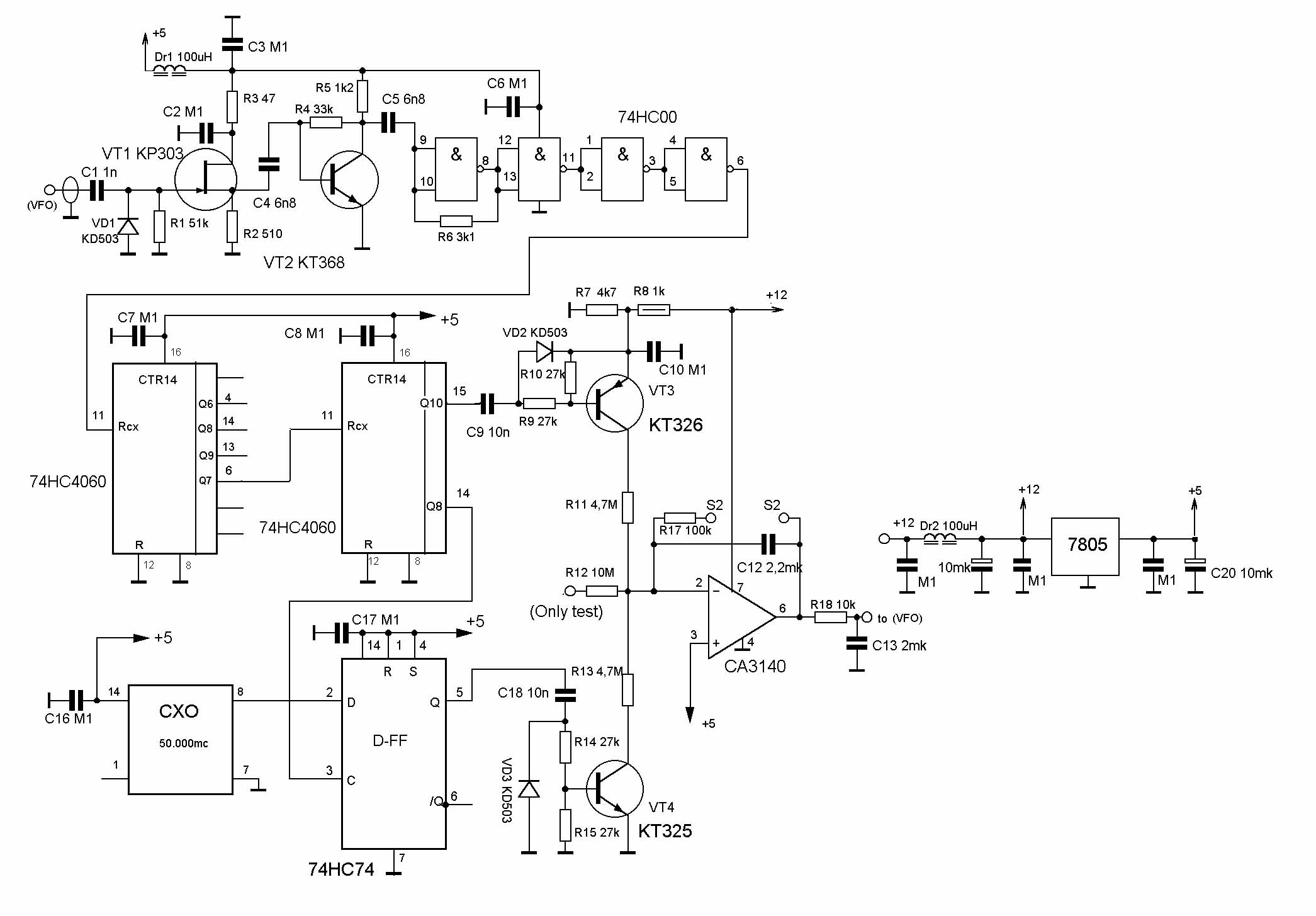

Załączam schemat i plik płytki drukowanej FLL opublikowanej na stronie Śp ur5eqf czy ktoś z kolegów mógłby przełożyć płytkę drukowaną na PDF itp skala dowolna (najlepiej jak by się pod żelazko nadawało hi) -lenistwo nie chce mi się myśleć nad ścieżkami.
Nie mam programu do otwarcia tego pliku.
Mam wykonanego FLL na TTL ze 20 lat lub więcej temu trochę śmieci mi na generator serwisowy 200khz/40Mhz HM, wpadły mi części za symboliczną złotówkę i chcę ten układ podstawić i zobaczyć jak ten układ się zachowuje (śmieci?).
