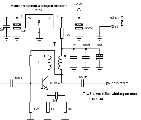

Poniewaz syteza chinska daje bardzo maly sygnal w.cz wyjsciowy warto dolozyc prosty wzmacniacz do ukladu ktory da ok 5V w.cz
W zalaczniku uklad sprawdzony z plytka chinska.

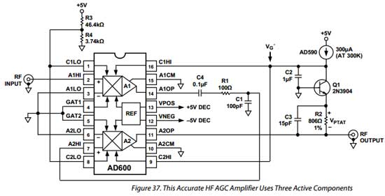

Przy okazji szukajac jak rozwiazc problem z modulu chinskiego z ktorego wielkosc sygnalu wcz zmienai sie z zmian czestotliwosci (najwieksza jest na 1 Mhz a dosc sporo sie rozni przy 30 Mhz) trafilem na uklad wzmacniacza z AGC na AD600 w zlaczniku:
