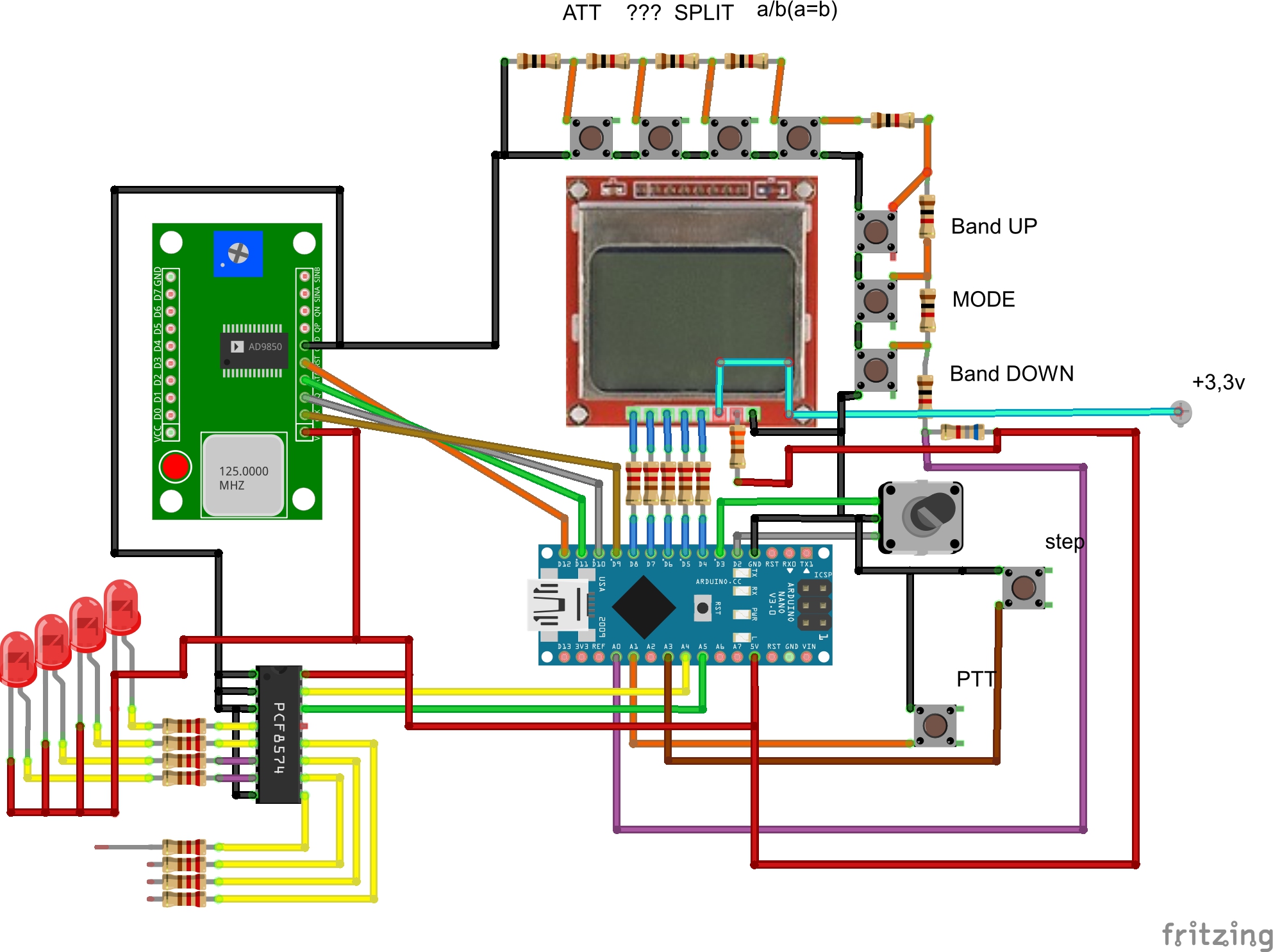

Heniek resurrection
Po wielu ciężkich cierpieniach i kilkukrotnej śmierci nastąpiło zmartwychwstanie. Nie będę ukrywał, że kolosalne znaczenie miał ty Rysiek MDD i Złomek ponieważ dotarło do mnie, że rozpraszamy siły.
Zatem zaczynamy.
Co jest potrzebne
arduino nano - żeby to wszystko policzyło
wyświetlacz nokia 5110 - żeby się wyświetlało
encoder (najlepiej z przyciskiem, ale niekoniecznie) - żeby stroić i zmieniać krok strojenia
płytka DDS - żeby było co napędzać
PCF8574 - żeby mieć więcej nóg.
(podejrzewam, że będzie docelowo potrzebny jeszcze jeden PCF, bo nóg zaczyna brakować.)
8 microswitchy
stabilizator 3,3v i do niego dwa kondensatory 0,1 mikro (do zasilenia wyświetlacza)
na etapie prób można z niego zrezygnować i wziąć 3,3v z płytki arduino.
oporniki:
między wyświetlaczem a arduino:
4x10k - na liniach CLK, DN, D/C, RST
1x1k SCE
330om - LED
oraz do analogowej klawiatury:
8x1k
1x6k8
to nie jest krytyczne, 8 mniejszych, jeden większy. wartości napięcia można odczytać w programie i samemu skorygować.
oporniki do ledów 8x220om do PCF
8 ledów do PCF
Schemat jest oczywisty i wynika z zawartości pliku:

LED -noga BL
generalnie chodzi o coś takiego, tylko inne nogi arduino https://learn.sparkfun.com/tutorials/gra...okup-guide
//*****DDS***********
const int W_CLK = 9;
const int FQ_UD = 10;
const int DATA = 11;
const int RESET = 12;
DDS dds(W_CLK, FQ_UD, DATA, RESET);
przycisk PTT (zwierane do masy) - 15
przycisk STEP - 17 (czyli A3 - arduino potrafi wykorzystać pin analogowy jako cyfrowy)
do nogi 13 jest fabrycznie przylutowany led, który nam sygnalizuje PTT
Klawiatura analogowa do nogi A0
linie I2C do PCG to sprzętowo A4 i A5
ledy podłączone do PCFa sygnalizują stan (Ledy przez oporniki do plusa)
http://starter-kit.nettigo.pl/2011/11/pc...w-arduino/
transmisja do PCF ustawiona na 0x20 (ustawia się podłączeniem do masy odpowiednich nóżek w PCFie)
Heniek składa się na razie z 4 plików, które muszą znajdować w tym samym katalogu o nazwie takiej jak plik wiodący.
Do tego biblioteki.

Klawisze:
0-band down
1-mode
2 Band UP
3 swap A/B a po przytrzymaniu wyrównanie A=B
4 SPLIT
5 na razie nic (też split)
6 ATT1, ATT2, PREAMP, 0 i tak w kółko
PTT i krok - osobno
Jak ktoś chce spróbować i szukać błędów, to zapraszam.

İmage Pismo obrazkowe - czyli jak to jest pospinane.
Uwaga
na początek 3,3v można wziąć z nogi arduino, ale to napięcie występuje tlko wtedy jak arduino jest podłączone do USB, bo jest brane z FTDI. Dlatego do pracy w radiu niezbędny jest dodatkowy stabilizator 3,3v
Mam nadzieję, że się nie pomyliłem w rysowaniu drucików.
nie podłączone oporniki PCFa idą też do (nienarysowanych) LEDów
czerwony +5v brane z arduino
czarny - masa
Maciek
