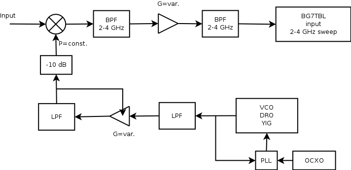

Pewine kwestia podejscia i zakresow jakie chcemy mierzyc, dla rzeczy ktore mnie interesuja faktycznie LPFem bedzie juz samo falowodowe doprowadzenie sygnalu do mieszacza Smile
Przy okazji zobaczylem ze zrobilem blad w nazwie filtru w analizatorze widma. Na szczescie pasmo wpisalem poprawnie Smile
zamieszczam poprawiony obrazek
