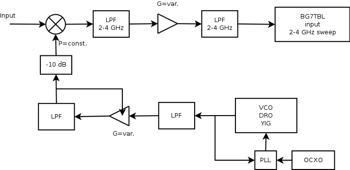

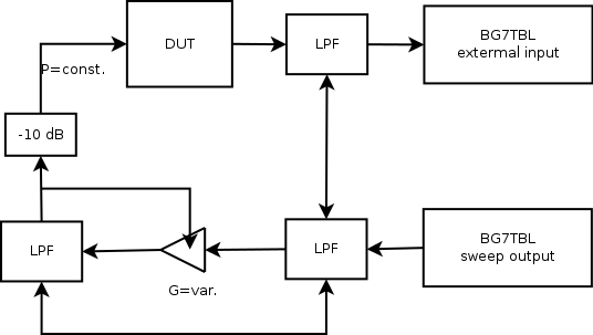

Tak na szybko nasmarowalem dwa sposoby pracy. Jeden jako analizator widma, drugi jako NWT.
Przy analizatorze widma wzmacniacz "gorny" jest do regulacji wzmocnienia posredniej.
"Dolny" ma zawsze za zadanie utrzymanie stalego poziomu sygnalu probkujacego / mieszajacego. Te LPFy naprawde powinny tam byc. Nie przesadzam Smile)
Podczas pomiarow NWT przydalby sie jeszcze 10 dB tlumik na wyjsciu DUT, nie chcialo mi sie juz rysunku przeorganizowywac Smile)
Rafal: dalbym raczej LPF przed portem LO mieszacza, na wejsciu mozna zostawic "golasa" co najwyzej zakladajac tlumik zeby nie psuc dopasowania.
pz
