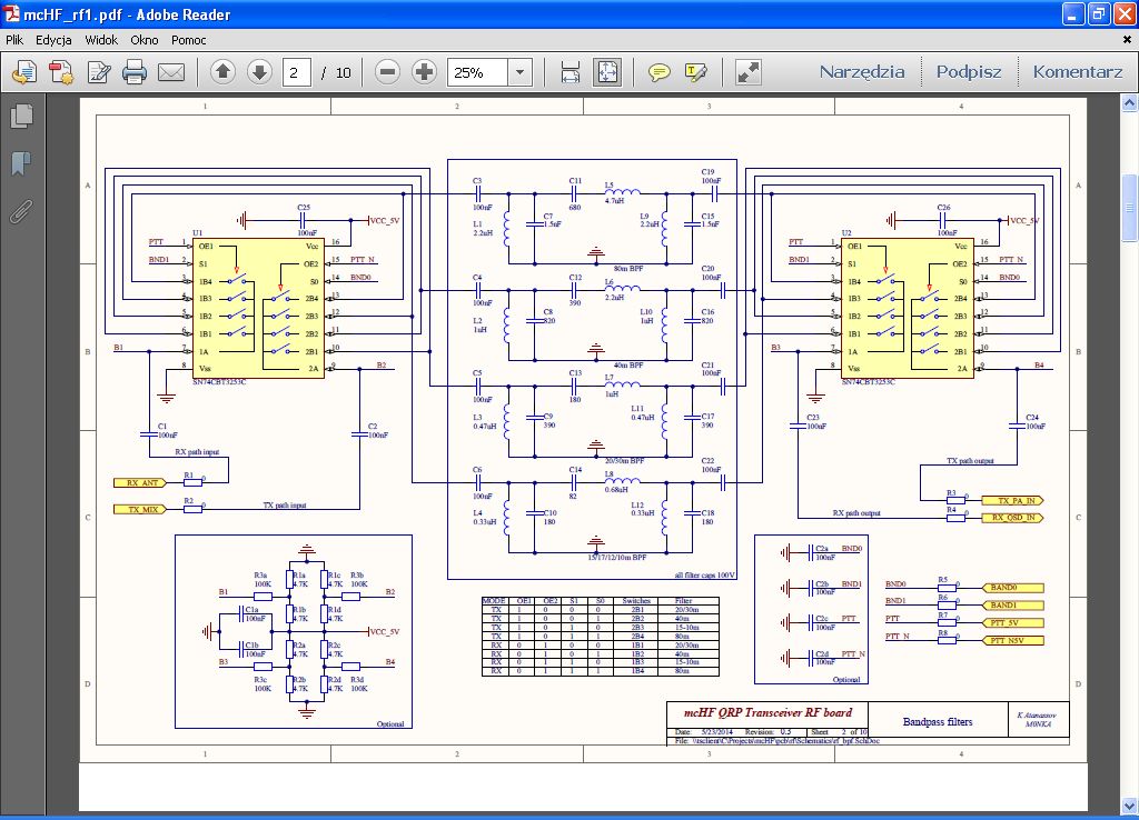

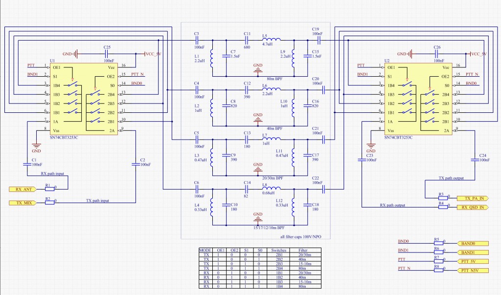

Witam.
Mirku, między płytkami rf jest różnica w części schematu Bandpass Filters strona 2.
W mojej nie ma polaryzacji wejść piny 7,9 U1 i wyjść piny 7,9 U2.
W nowszej wersji ta polaryzacja jest na płytce.
To ten fragment po lewej na dole załącznika.
Tu załącznik wcześniejszej wersji.
