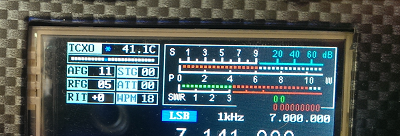

Andrzeju,
Od wersji 1811 mam podobny problem.
Czy u Ciebie jest taki problem?
https://www.youtube.com/watch?v=gsHcM0iK...load_owner
Im wyższe pasma, tym bardzie slychac pisk (nalezy odlaczyc antene, ustawic RFG na 0 lub 1).
W wersji 1812 i 3 jest on silniejszy.
Po podlaczeniu anteny, i daniu RFG min na 3, pisku nie slychac (do 18Mhz).Powyzej jest slyszaleny.
Wgralem ponownie soft 181, i ten problem nie jest tak dokuczliwy.
https://www.youtube.com/watch?v=CIRAGsQP...oad_owner.
Wydaje mi sie, że ten "pisk" istniale zawsze (moze ktorys z elementów daje o sobie znak). Zmiany softu i jego optymalizacjia powodują ze radio staje sie "czulsze" i uwypukla jego słabe elementy. W wersji 1813 widze czulosc radia wzrasta (zastosowanie nowych filtrów i to IIR).
W międzyczasie poprawilem sobie wyglad UI.
Po pierwsze zmienilem kolor Smetra na zielony, teraz na czerwony. Obydwa bardzo dobrze widoczne z metra. Zmieniłem zielony kolor db w Smetr na niebieski.
Poprawiłem wyświetlanie SWR. Do wartosci 3 pojawia sie w kolorze zielonym, powyzej jako czerwone.
Ale SWR co nie działa prawidłowo, podaje wartość 0 Smile. Analizuje dalej problem.
Tak to wyglada:
