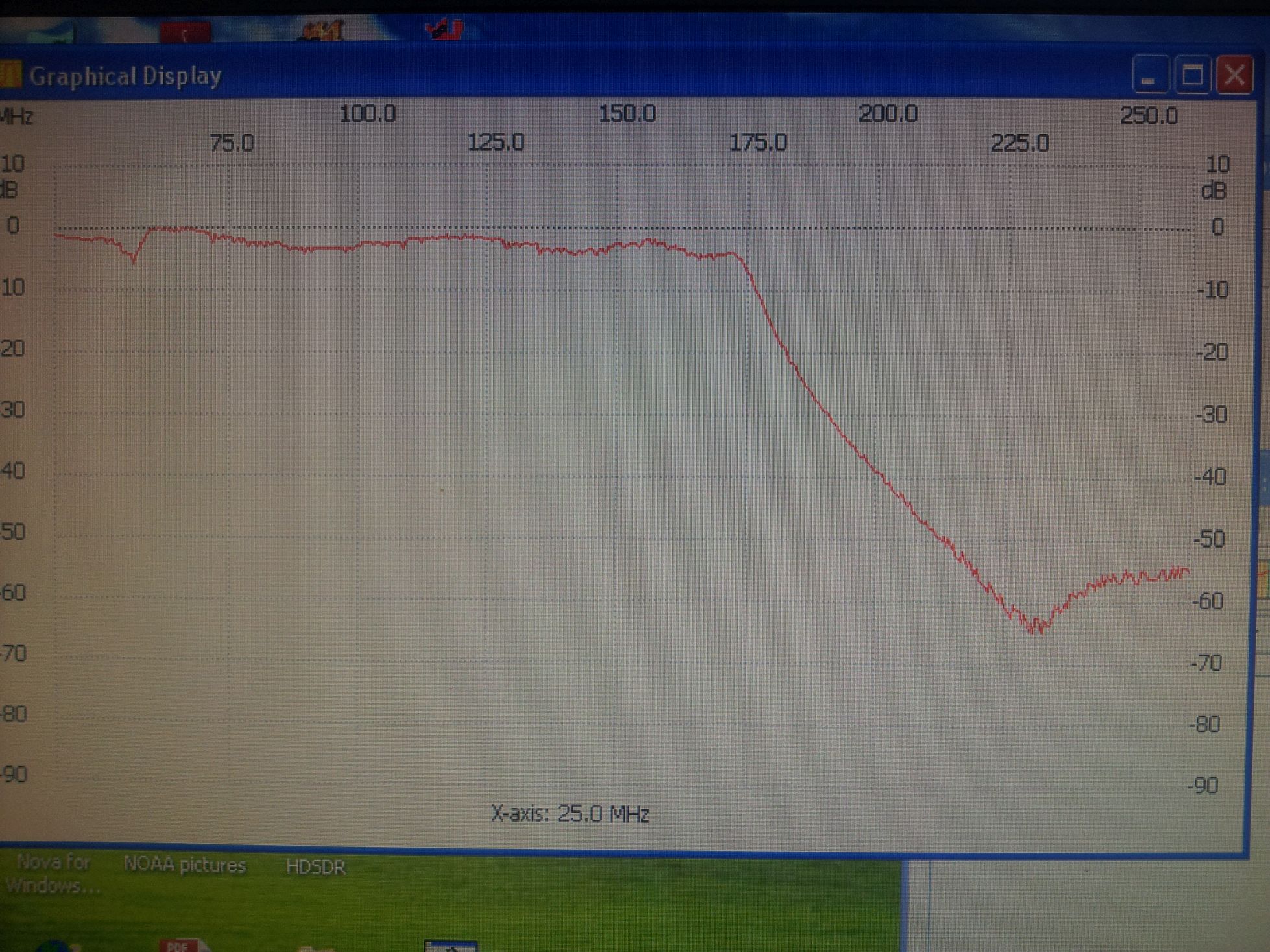

Mając chwilę czasu zrobiłem sondę na AD8307 (wykorzystałem układ z pokładu tego chińskiego NWT) i na poniższym filmie przedstawiam wykres poziomu sygnału w zakresie 35 do 700MHz.
https://www.youtube.com/watch?v=0_G-mq0n...e=youtu.be
Powyżej 500MHz zaczyna spadać drastycznie z uwagi na specyfikację AD8307. Martwi mnie, że wg. producenta poziom sygnału powinien wynosić około +3dBm - u mnie jest średnio -15dBm. Różnica znaczna. Mimo tego, przyrząd pozwala na pomiary do całkiem przyzwoitego poziomu -60dB. Poniżej film z pomiaru filtra dolnoprzepustowego zaprojektowanego na 200MHz - przemiatanie w zakresie 35 do 500MHz.
https://www.youtube.com/watch?v=oC691vgk...e=youtu.be
W załączniku jeszcze zdjęcie z pomiaru w/w filtra ale w zakresie 35 do 250MHz - widać, że filtr odcina od 175MHz.
Proszę o komentarz uzyskanych wyników.
