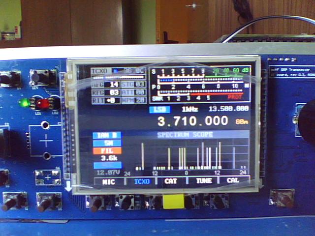

Wy lutowałem i ponownie zalutowałem si570. Jest ok.
Prąd przy odbiorze 420mA.Radiator grzeje się solidnie (jest to belka aluminiowa 10mm x 10mm x 200mm, po jednej stronie tranzystory mocy po drugiej stabilizatory).
Wymieniłem wczoraj enkodery.Teraz jest prawidłowo.W prawo wartości rosną w lewo maleją.(miałem niebieskie,teraz mam zielone)
Kolega Roman SP5AQT/5 ocenił mój sygnał.
Za małe tłumienie drugiej wstęgi.Lekko przesterowany sygnał.

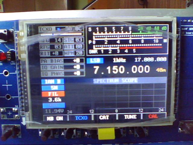

Po włączeniu CAL S-15 pojawia się tabelka na ekranie.Ma trzy pozycje.
PA BIAS - można ustawić prąd spoczynkowy tranzystorów mocy (chyba 450 mA, nie pamiętam czy po 450mA). Ustawione było 37 jednostek na 50 możliwych.
IQ GAIN - od -32 0 +32
IQ PHAS - od -32 0 +32
Te dwie wartości teraz są na 0.Co nimi się ustawia ?.
Pewnie to co Roman zanegował.
Ten czerwony napis PROT też coś oznacza,tylko co ?
