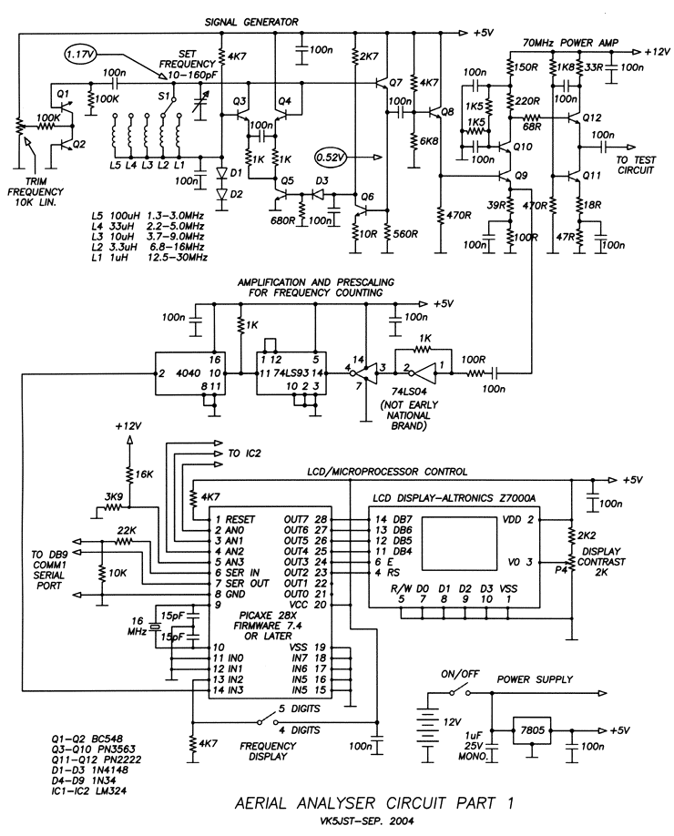

Więc powstała płytka dla tego generatora wg. VK5JST ze schematu jego analizatora antenowego. No i jak zwykle klops bo nie działa to ustrojstwo na stole ale wszystkie tranzystory to BC547 a cewka 2.2uH kondensator 10p. Trochę mi nie pasują do obrazu kondensatory 100n w całym generatorze. Wrzucam schemat na którym się wzorowałem. Dla zainteresowanych wrzucę płytkę w PDF do wyprasowania.
Częstościomierz dołączyłem do wiszącego w powietrzu kondensatora między Q7 a Q8.
