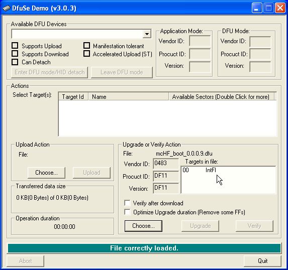

Grzesiu. Jak otworzysz program DfuSe Demonstration (nawet na sucho) to trzeba najpierw wskazać gdzie ten bootloader się znajduje.
Klikasz przycisk Choose otwiera się okno i wybieramy ścieżkę dostępu do tego pliku.Klikamy ten plik bootloadera dwa razy i pojawia się w okienku jako " 00 IntFI "
Oczywiście musi być zworka na UI.
Dalej włączamy przycisk ( i trzymamy cały czas) "POWER"
Klikamy Upgrade i po bólu.
Na zielonym polu zapali się Upgrade successful !
Po lewej stronie okienka pojawi się napis 11 KB ....
Może to Wiesz może nie.
Powodzenia
Tu załącznik. to jest widok na sucho. jak podłączysz procesor i zasilanie to się wypełnią pola.
