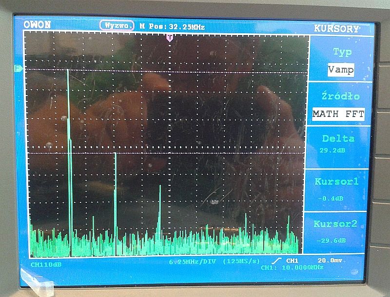

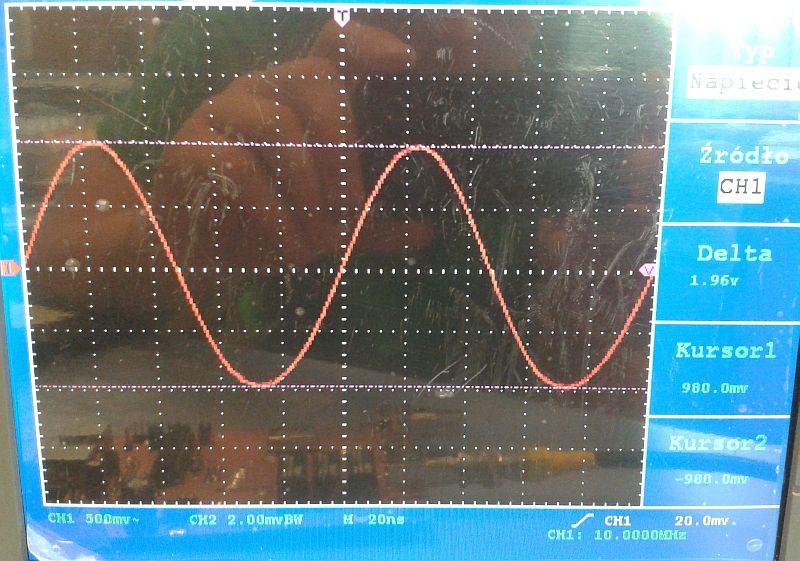

Witam ponownie.
Udało mi się wykonać kilka pomiarów analizatora. Prosiłbym kolegów o ocenienie ich i wskazanie co można jeszcze poprawić.
Odstępy pomiędzy harmoniczną podstawową (1) a harmoniczną 2, 3, i 4 wyrażone w dB
dla 10MHz
1-2 odstęp 29dB
1-3 odstęp 43dB
1-4 odstęp 48dB
Wartość p-p przebiegu 1,96 V
dla 50MHz
1-2 odstęp 42dB
1-3 odstęp 50dB
1-4 odstęp 51dB
Wartość p-p przebiegu 2,12 V
Przepraszam , że przebiegi w postaci zdjęć, ale nie mogłem dokonać zapisu do JPG (coś nie chciało działać)
