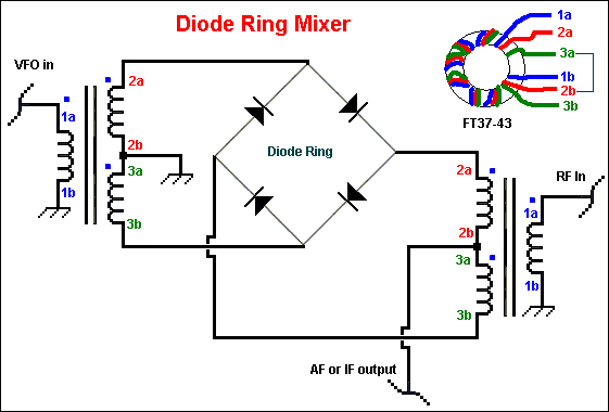

Panowie,
Co sądzicie o wykonaniu zamienników transformatorów (T1, T4, T5 w orginale CX2074NL) i nawinięciu ich na FT37-43 zgodnie rysunkiem İmage :
Link orginalny do foto jest tutaj: http://www.qrp.pops.net/images/2008/2008...ig_dbm.gif
Więcej informacji o transformatorkach:
http://www.qrp.pops.net/xmfr.asp
Czy widzicie jakieś przeciwwskazania?
