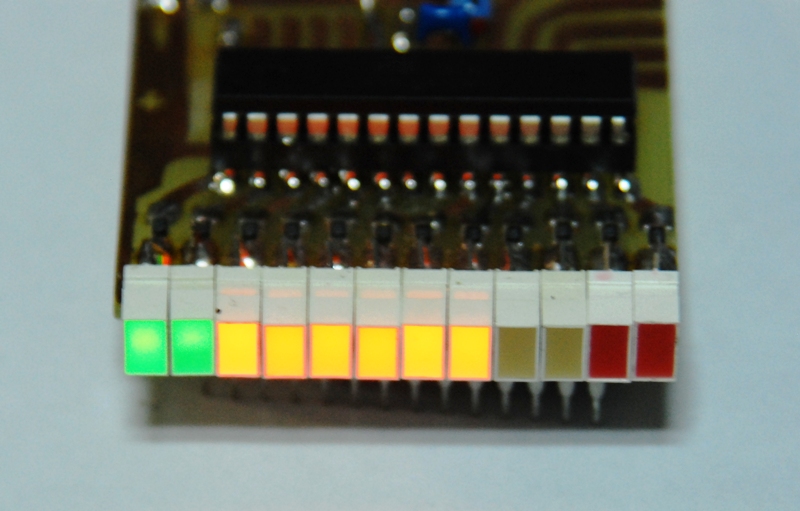

Jakiś czas temu również intensywnie przerabiałem temat wskaźników segmentowych do TRX-a QRP. Mimo sporej ilości projektów i gotowych rozwiązań zawsze im czegoś brakowało. Postanowiłem zbudować uniwersalny wskaźnik segmentowy na diodach LED sterowany mikroprocesorem. Cena mikroprocesora jest porównywalna z kosztem zakupu specjalizowanego układu do sterowania linijką LED a możliwości wielokrotnie większe.
Założenia projektowe:
- linijka 12*LED (2*zielona, 8*żółta,2*czerwona);
- mikroprocesor ATmega8-DIL28 pracujący w wew.generatora RC;
- pomiar napięcia S-metra (0...5)V, S0...S9, S9+10, S9+20
- pomiar mocy nadawania (0...5)V;
- linia wejściowa do kontroli PTT (dla RX-zobrazowanie S-metra, dla TX-moc).
Zaletą zastosowania procesora jest możliwość przeskalowania napięcia pomiarowego na odpowiednią wielkość pomiarową (skala S-metra, moc). Poziomy wejściowe muszą być doprowadzone do zakresu pomiaru przetwornika ADC procesora (max. 5V). Zastosowanie procesora w podstawce pozwala na łatwą wymianę i zmianę funkcji wskaźnika np pomiar napięcia, prądu itd.

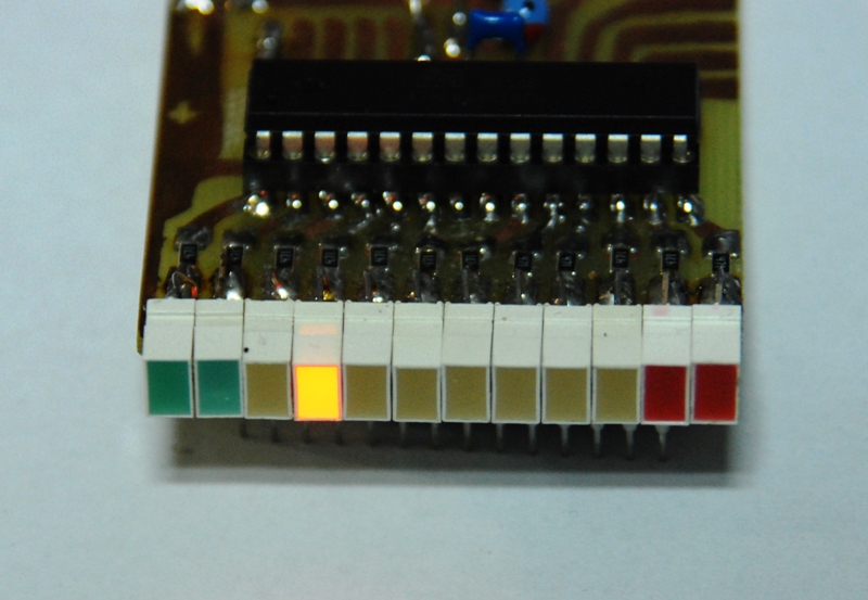

Wykonałem prosty prototyp na którym uruchamiam soft. Pierwszy problem to sposób zobrazowania pomiaru, w postaci ciągłej linijki czy pojedynczej diody. W przypadku S-metra czy mocy linijka wydaje się bardziej obrazowa ale przy pomiarze SWR czy napięcia zasilania skłaniam się do wyświetlania wyniku w postaci pojedynczej diody.
Zapraszam do dyskusji i wspólnego modyfikowania projektu. Będę wdzięczny za każdy głos w dyskusji. Jeśli będzie zainteresowanie zamieszczę schemat, płytkę oraz HEX dla procka.
