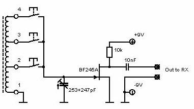

Dziękuję kolegom za odpowiedź. Zachęcony wynikiem chciałbym poprawić odbiór anteny ferrytowej. Pozwolę sobie zadać kolejne pytania...
1. Czy zaproponowany J310 będzie lepiej działał w tym układzie?
2. Czy taka wersja separatora będzie lepsza? ( w załączniku)
3. Czy kondensator separujący napięcie DC zaraz na wyjściu JFET,a powinien być jak największy (np. 100nF)?
4. Czy mogę do swojego układu podłączyć jakiś prosty preamp na J310/BF245/2N2222/BF199 ? Takie tranzystory mam obecnie w domu.
5. Czy nawinięcie uzwojenia grubszym drutem coś da?
